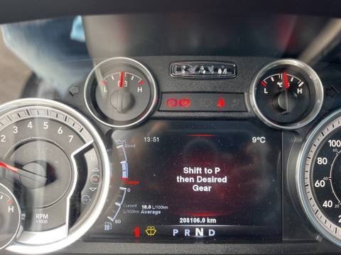

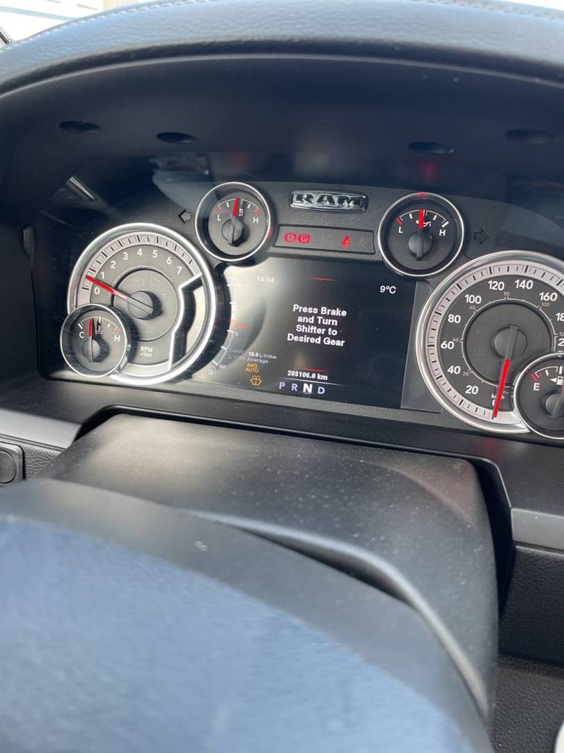

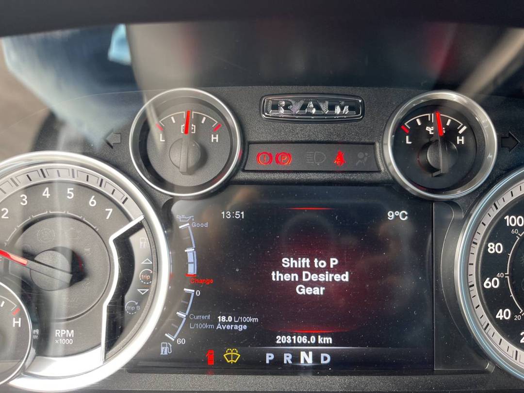

Привет не хочет сниматься с ручника парни что надо делать ?

Поставь на паркинг, и несколько раз попробуй. Там концевик вроде замыкает. Машина едет накатом? Или заклинили тормоза уже?
Едет но диски горячие . Пробовал несколько раз . Не отпускает
Ну значит клин. Разбирать только и не ехать никуда.

А педаль ножника туго идет?
Да трудновато
Тросик значит целый?
Думаю да

И какие то звуки странные . На Нетралке
Либо трос заклинило, либо развалились колодки в ступице

Посади за руль кого нить и послушай шум в задних колесах
Ок сейчас пробую

Шума нету
Его может и не быть. Колодки могут е издавать звуков посторонних. Тем более, ты их уже притер хорошо
Снизу загляни под машину, тросик двигается при нажатии и отпускании педали ручника ?
Могло тупо отломить ухо рычага, отводящего колодки. Такое бывает
Снять колодки 20 минут и ехать дальше
Главное диск сорвать
Для этого крутилка не поможет?
Не физически от ступицы оторвать, если колодка заклинила внутри
У меня так срывало именно фрикционый слой
