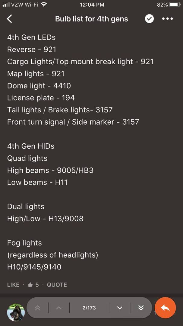

Добрый день. Подскажите какие лампы стоят в передних указателях поворота РЭМ 1500 2016 год.

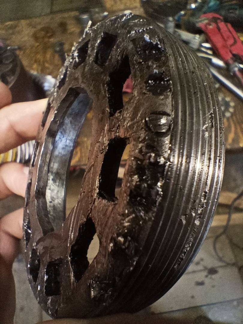

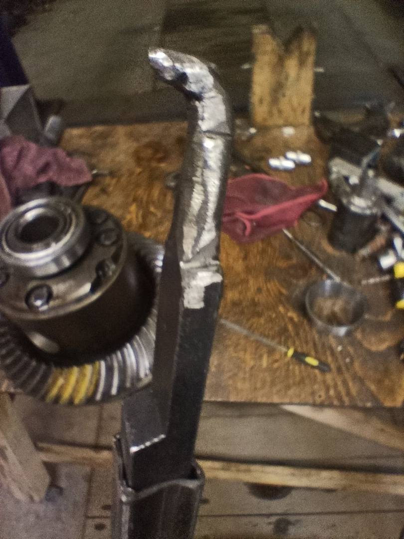

Вот так выглядит нормальный спец инструмент
А после отвёртки такая вот шляпа:
Ну я не представляю что нужно было делать чтобы так захрегачить в щепки
Ну это прям руки не под это заточенны 🤦♂
Вот так и отвертку загибаешь, последний раз прямой вообще крутил
Смотрю тут не первый раз туда залезают! На резьбе куча следов от стопора!
Я тоже не представляю.
Так и есть. Я залез первый раз.

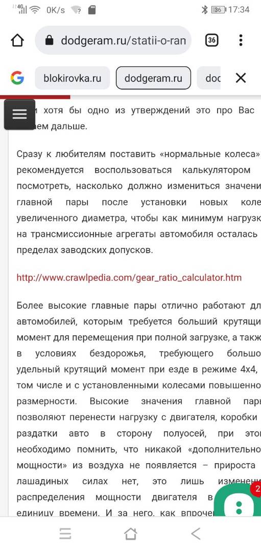

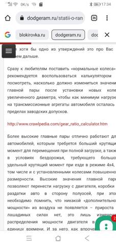

Братцы, где найти калькулятор расчета значения передаточных чисел, который был на форуме?
В интернете ))
