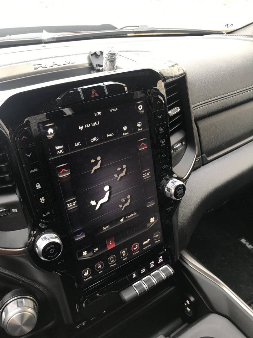

А, у вас уже компьютер на колёсах. Попробуйте поискать в гугле способ ресета или прошивка глючит
Слишком много возможных причин
или разъём на него идущий недовоткнут или..... очень много или
Если переодически - наврятли проблема в штекере
Андрей написал просто что такое проявляется "на ходу"....поэтому вибрации могут как раз быть
ну, в целом.. может быть всё что угодно
