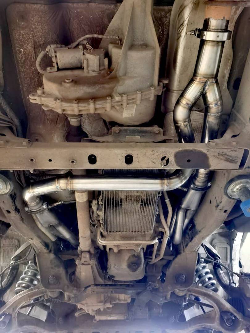

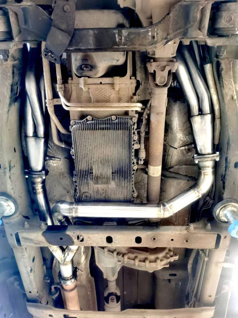

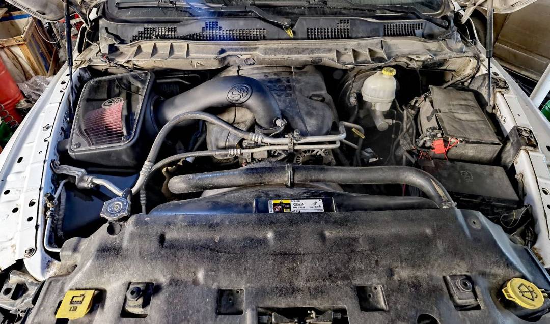

Новый впуск, коллектора, завтра буду шиться, после этого тесты, опишу результат если кому интересно
The machine gun А что даёт нулевик и пол магистрали что бы шить?
Шью хотябы изза того что ушли каты и нижние лямбды, обманок нет, и смесь не правильная, подпора нет, расход плавно рос до 30 литров, тяга пропала, сделал сброс эбу, все стало норм, но щас опять плавно ползет расход и падает тяга, чтоб этого не было надо шить, а так в сумме должно дать порядка 50-70 л.с.
