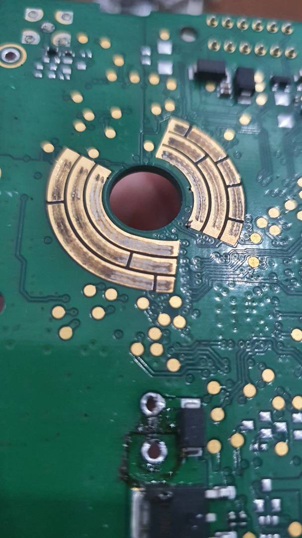

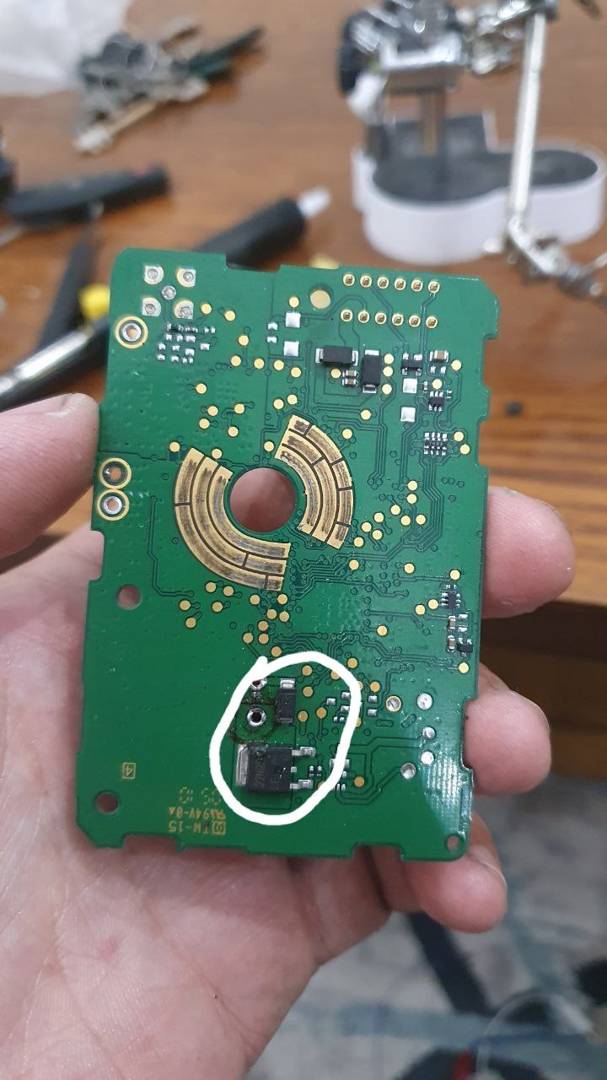

Начинаешь ключь давить в разные стороны и иногда заводится
АК Алексей Колдашов Рэм 3 сентября 2021, 16:52

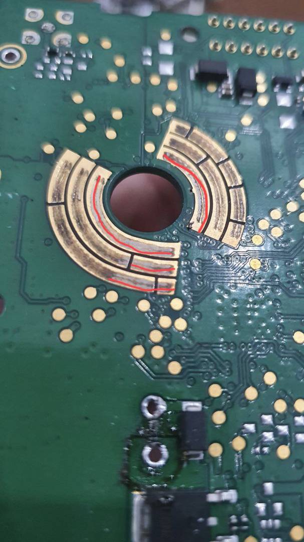

По фото кажется что дорожки стертые частично некотрые
Когда авто покупал месяц 7 назад заедало очень редко , заводил легко а щас очень сильно глючит,
Проблемы были в дорожках в каких не ясно , на обум оловом тонким слоем покрыл все и все заработало, стал заводится сразу же
