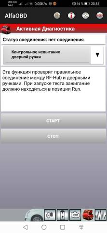

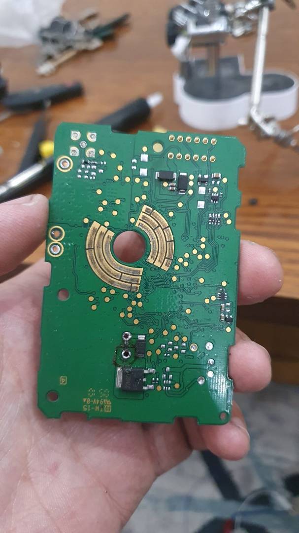

Новиков Виктор Всем привет. Нарисовалась проблема. Машина периодически перестаёт видеть ключ. То не открыть, то не закрыть, то не заводится. С кнопок на к…
Продолжение темы. Может кому пригодится. Оба ключа работали одинаково херово. Коробка за спинкой сидения, как новая. Проблема оказалась в антене RKE. Вместо неё поставили кусок провода, определенной длины и кно
НВ Новиков Виктор 2 сентября 2021, 20:17
Кнопки на влючах заработали. Осталась проблема с бесключевым
НВ Новиков Виктор 2 сентября 2021, 20:21
Доступом. Работает через раз. Заметил, что из под антенны на крыше ( акулий плавник) , при нажатии выступает вода. Может туда вообще все антены кроме радио выведены и там они засрались?
НВ Новиков Виктор 2 сентября 2021, 20:27
На обоих ключах была проблема. После обрезания антены, осталась проблема бесключевого доступа на обеих дверях.
НВ Новиков Виктор 2 сентября 2021, 20:40
Понял. Спасибо. Сам не буду, я в этом "чайник " , но со спецами попробуем.

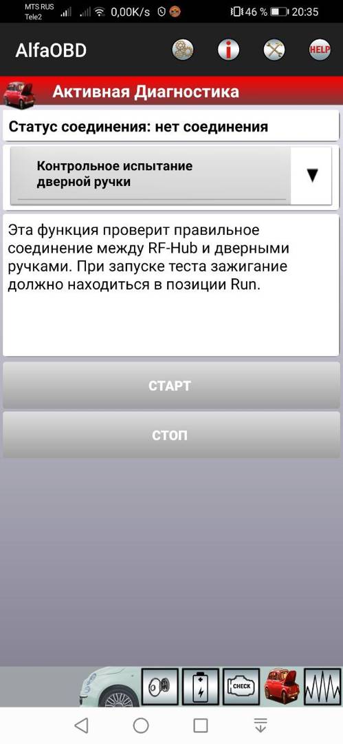

Вот на тел. Ставите программу и нет проблем, пользую старый второй тел.
Разобрался я его и как на видео а что он сделал ? Что исправлять то
