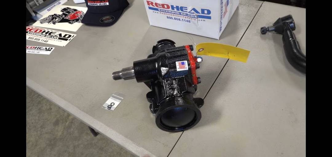

Американский Анатолич фиксит люфт в рулевой)
Это редуктор. У тебя рейка
Если поискать, наверняка и рейка в штатах доработанная есть...
Причем тут рейка ? С ней все в порядке.

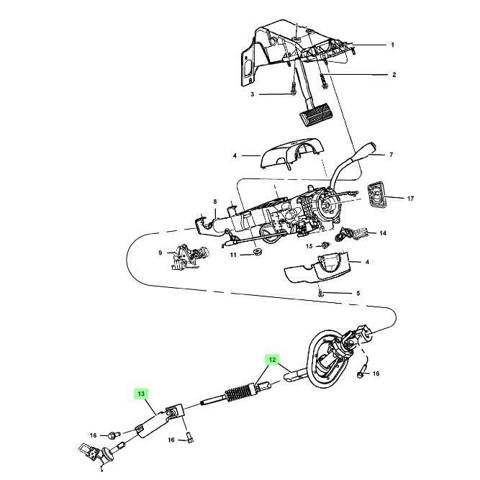

Да, туплю... рейка ни при чем. Тогда что-то из твоего списка:
- крестовина верхняя
- крестовина нижняя
- манжета верхняя
- манжета нижняя
- телескоп
- втулки в руле.
- крестовина нижняя
- манжета верхняя
- манжета нижняя
- телескоп
- втулки в руле.
Если собрать статистику, может оказался что есть наиболее неживучий агрегат, его и имеет смысл делать усиленным.
А на 2500 что именно ты делал по рулевой?

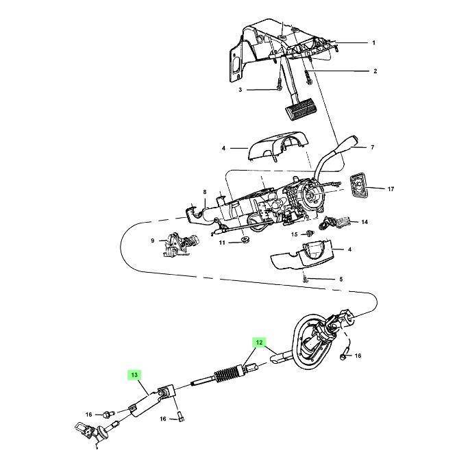

У меня вот на 2009 году была проблема в простукивании в рулевой, долго искал в чем же дело, оказалось в карданчике в рулевой колонке, который для регулировки руля по высоте нужен

Конструктивно, скорее всего, косяк в нижней крестовине, тк она омывается всем подряд и через арку и снизу.а сама по себе она на вид слабенькая)

Выше перечислены все проблемы
Потенциальные проблемы. Вряд ли прямо всё из выше перечисленного прохерилось
Одну заменил нижнюю под капотом остался стук.. приговорили верхний карманчик
Номер 12
Нижняя крестовину 300 рублей стоит
За БУ в мск просят 12 а за новую 25

У меня стук
Верхний вал зажимаешь рукой и стук уходит
