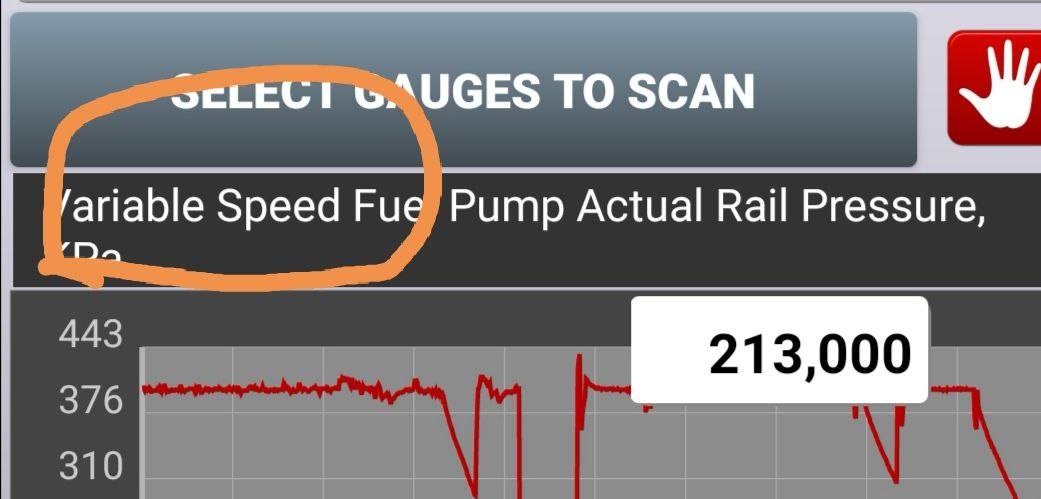

Насосы всегда с запасом ставят, может быть этот уже намылил ласты к праотцам
Смотри график
Если там ничего не меняли, то он такой и должен быть
у тебя механически отсекается лишнее и если раньше в обратку уходило 50% топлива, то теперь 10
А мы можем что-то ппедположить, глядя на оба графика? Я вижу, что на холостых давление в районе 400кПа и нагрузка в районе 50%
Тут вопрос в том, что показывает график нагрузки
Вдруг погоду на Марсе
Всплески-это я добавлял оборотов. Но, при этом падает давление. Так и должно быть, интересно.

Получается, на холостых насос крутится вполсилы.
У него нет такого понятия. Он все время работает в полную силу.
В принципе можно найти нагрузку через потребляемый ток, фиг его знает что там навертели
Хм, а он не меняет обороты в зависимости от акселератор?
Нет. Там тупая механическая развязка через РД.

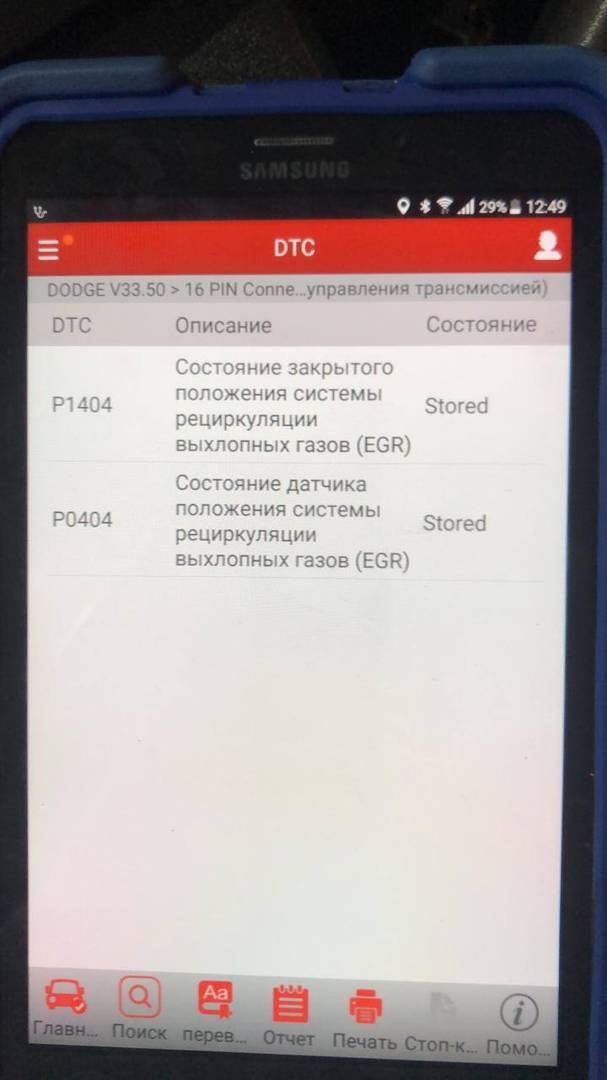

Всем привет . 4ген 2010 года . Вылезает чек с такой ошибкой . Куда копать
послушаю
У меня бы спросил)
Рассказывай ))
Вытащить и почистить датчик 🤷
Для начала
