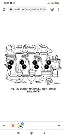

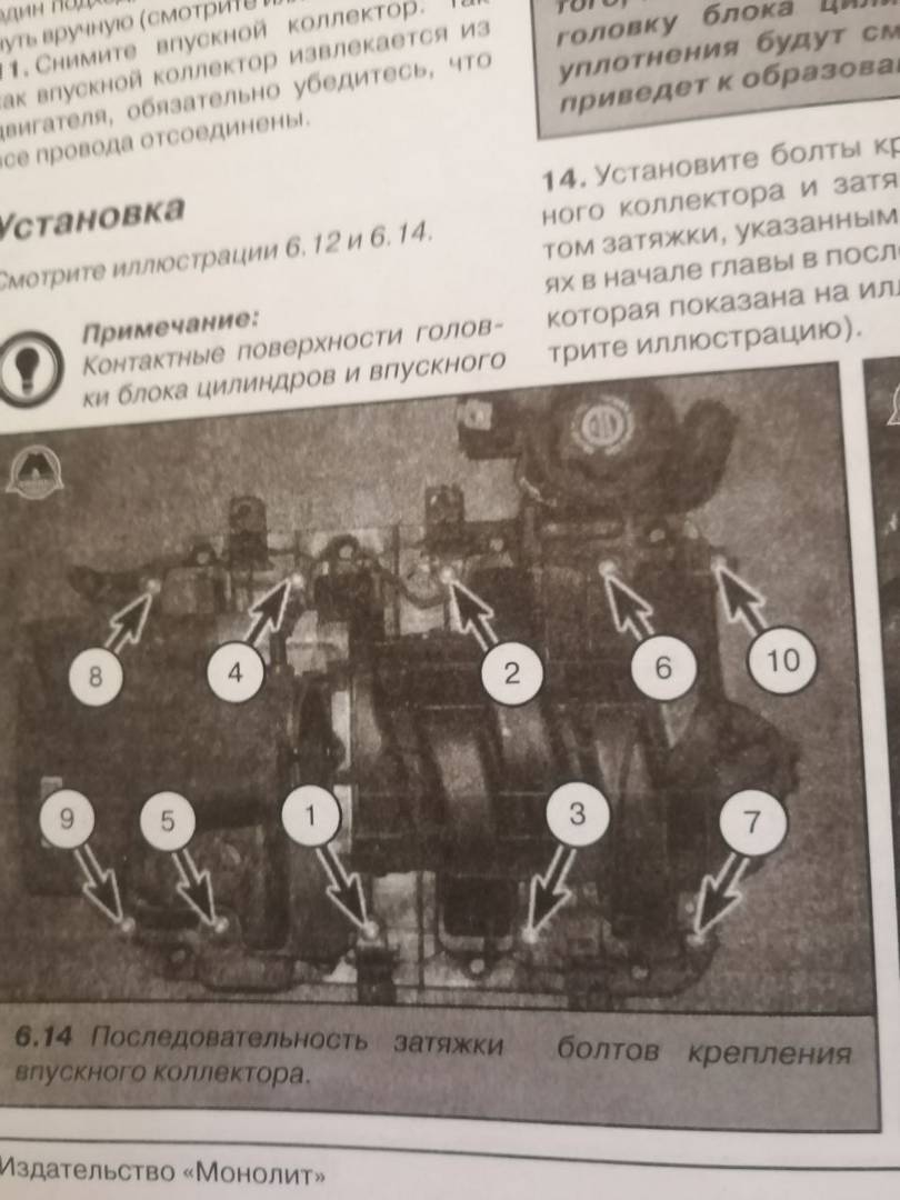

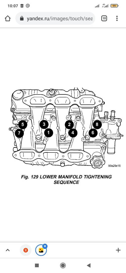

Приветствую) подскажите пожалуста очерёдность и момент затяжки впускного коллектора и помпы? 5,7 ,2007г.
Очередность впуска пойдет?
Спасибо

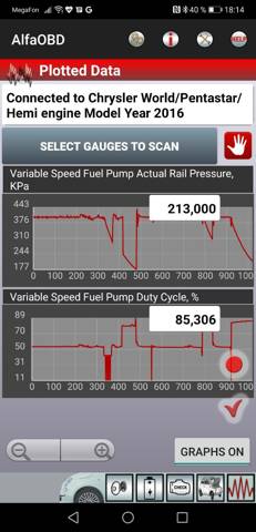

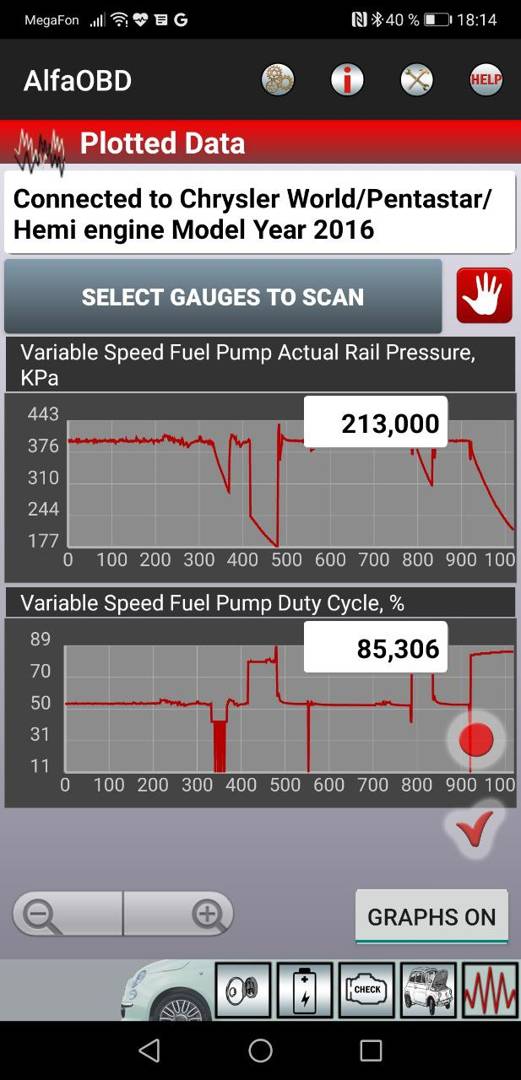

Да, послушал. Звук есть, но не такой. До этого было отчётливое жужжание. Сейчас больше шипение и по времени секунд 5-6. Бензонасос?
Похоже. Для чистоты картины давление бы замерить в рампе
А это не оно? Как померить в домашних условиях, не знаю. ☹️
213kpa это 2 Бар. Меньше нормы на холостых. 85 это вообще мотор должен заглохнуть.
Нужен переходник. Там без вариантов. Плюс без спецключа ты патрубок не снимешь.
213 это я заглушил. При работающем движке в районе 400кПа (по графику видно). Сколько должно быть?
Нижний график, это, насколько я понял, степень загруженности насоса
От 2.6 до 4
Судя по графику, якобы, насос исправен
Ок, спасибо 🤝 Поездим, посмотрим.
