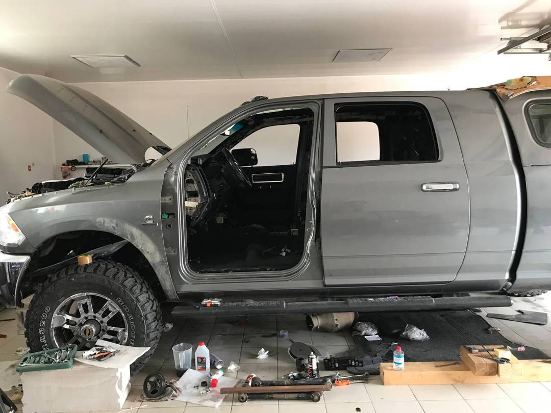

Василий Cadlpazzo Говорят без съёма лобового её не вытащить из кабины, но для работ можно углом внутри поставить предварительно сняв салон
Да мне надо только ее опустить немного, так как где люк крепёж липучки поотваливались и дребезжат, одной вообще нет, на каждой кочке дребезг аш бесит
ВC Василий Cadlpazzo 28 июля 2021, 15:36
Quad самая короткая, если головастика не считать, crew длиннее заметно, Mega и вовсе.
А через какую дверь вытаскивал? И демонтировал ли садон? Предстоит скоро звукоизоляция и тоже информация нужна
Первый раз снимал отмыть от прежнего хозяина. Были сняты передние сидения. Уронил вниз, немного развернул и через заднюю дверь...
Второй раз шумил, но уже без снятия сидений. Мешают сильно спинки. Сложил по максимуму, так же вытащил обшивку через проем. Но гораздо сложнее процесс
ВC Василий Cadlpazzo 28 июля 2021, 15:40
Шумить не вытаскивая значит вариант если из меги не вылезет, это хорошо. Спасибо✊🏻
В мега проем задней двери огромен! Должна вылететь хорошо. Шумить с обшивкой не очень то удобно...
EU Egor Uporov 28 июля 2021, 16:19
У меги за дверью добавляется пространство
Если убрать сидения перед-зад, думаю вытащить можно обшивку потолка, а не выставлять лобовое стекло.
МК Макс Карабуран Рэм 28 июля 2021, 17:18
Ю М Если убрать сидения перед-зад, думаю вытащить можно обшивку потолка, а не выставлять лобовое стекло.
Вытащить можно, но обратно вставить получится только через лоб🤷🏼‍♂️ Двери снимал, салон выносил полностью - не проходит без заломов
МК Макс Карабуран Рэм 28 июля 2021, 17:20
Всяко крутил. Пригласил спеца по вклейке стекол, щас говорит, занесём (втроём) - занесли через лоб.
