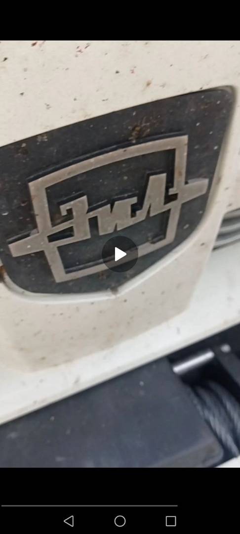

ВР Вадим Релаксо 3 июля 2021, 10:02
так воет хозяин, когда гидрики заклинит
