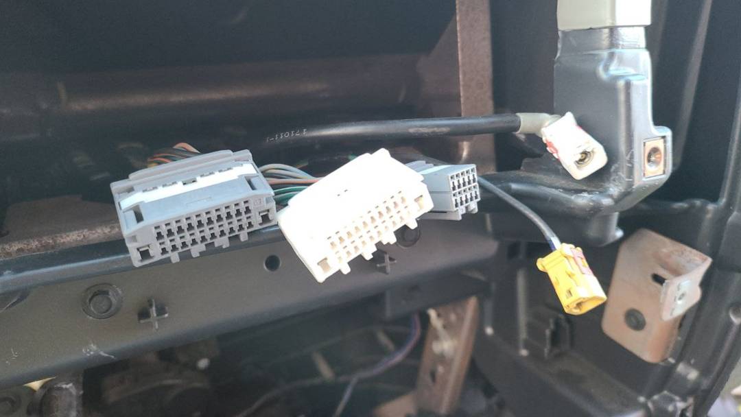

AN Amet Nustad 2 июля 2021, 18:03
Парни. Что такое белый и жёлтый коксиал?
Крепёж стандартный а диаметр лючка у всех разный
