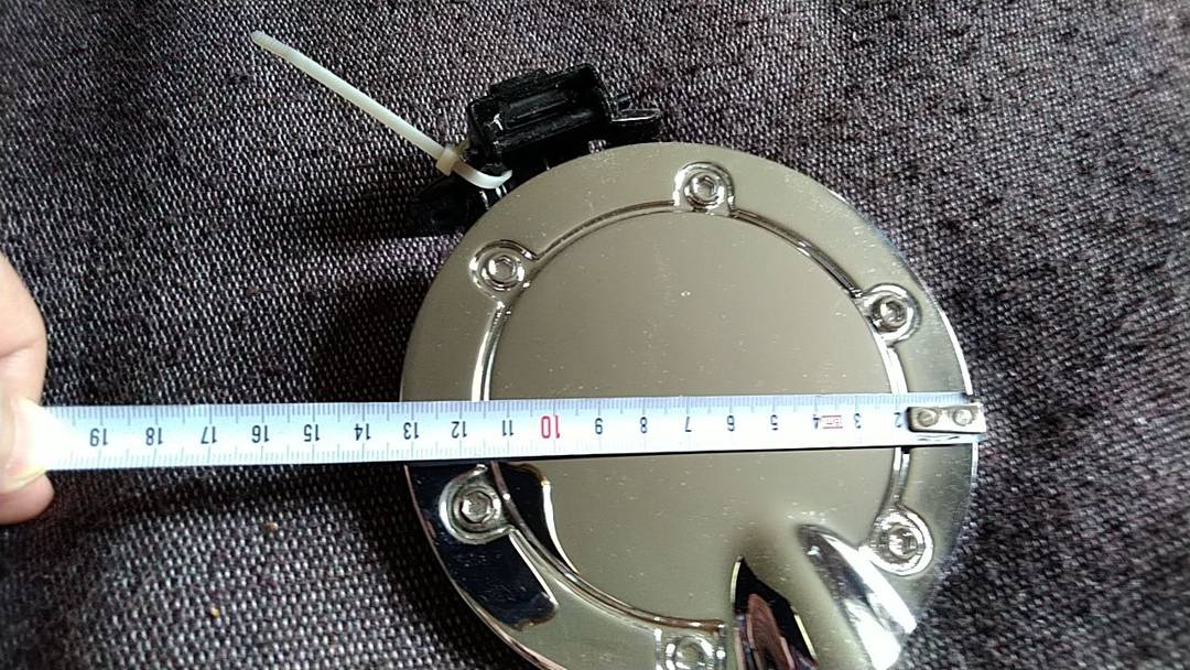

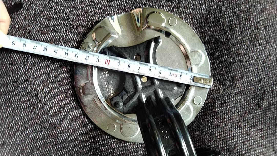

Нашёл в загашнике. ни на какой Рам не подходит?
Так к своему приложи:)
Давным-давно приехала со штатов. Оииджинал хз от чего.
Маловат.

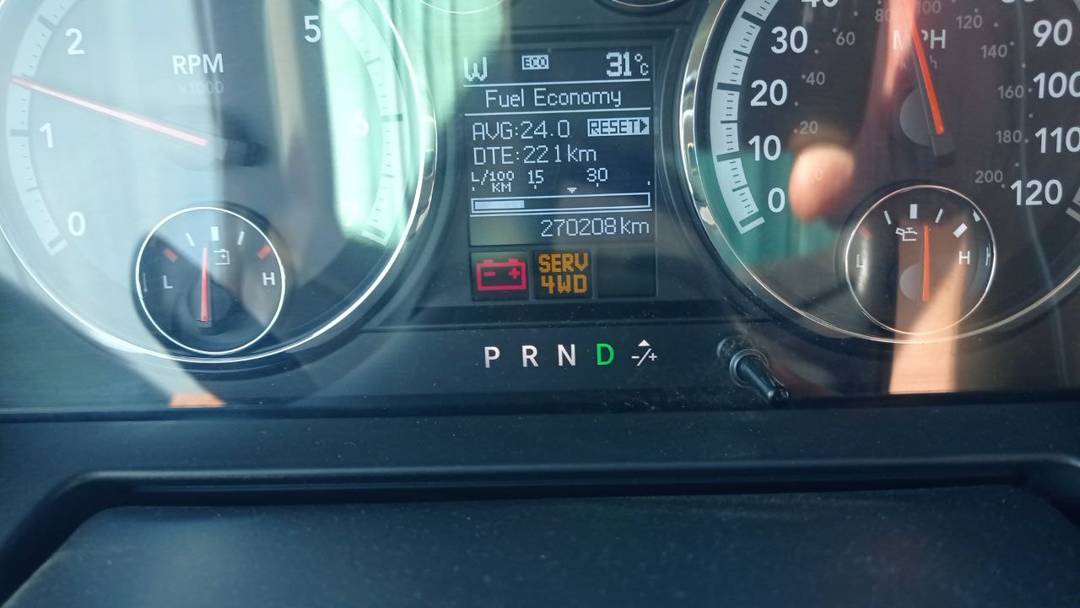

Всем привет, путешествие продолжается😄, приближаюсь к Москве, сейчас на панели загорелся аккумулятор на ходу, что это значит ? Аккумулятор точно сдох? Или это из-за генератора может тоже загореться? Из-за плохой зарядки
До Москвы осталось 350 км, я можно ехать дальше или нужно новый аккумулятор втыкать?
Походу, гена наелся...
Проехал с лампочкой уже километров 30 машина едет нормально
Фары включены?
Да
Выключи приборы по максимуму...Думаю, долго не протянешь.
Такой значок говорит о том, что нет заряда аккумулятора
Стрелочка заряда показывает норм
Для нее и 12 Вольт норм
Может и контакт в приборке отвалился
Просто когда загорелась лампа, стрелочка чуть-чуть упала, через пару минут стало опять в центр
Найди цэшку и замерь напряжение на холостых и оборотах
Цешки нет?
Стрелка там маленько сама по себе
Если что есть собой два аккумулятора гелевых по 100 часов😂
Оба мертвые? Замерь для начала напряжение
Нет, два новых аккумулятора в караване, заряженный от панелей
Для гелиевого аккума гена Рэма - убивец
Кстати да, когда узнали по 14.9 вольт, продали обычный
Но летом 14.5
Либо аккум уже помирает, либо контакт плохой. Должно быть 14-14,2.
Просто у меня аккумулятор уже пару раз садился от 10 минут работы фар, не думаю что он протянул бы 40 км без Гены
40 км по трассе это 20-25 минут.
Аккум почти новый, но замерял не помню на каком
Вот тебе и ответ, аккум не заряжался нормально, поэтому стартер не крутил толком, но возможно аккум настолько ушел, что едешь ты наоборот тупо на гене
Я кстати больше поэтому и склонен что еду на Гене
Это плохо что еду на Гене?
