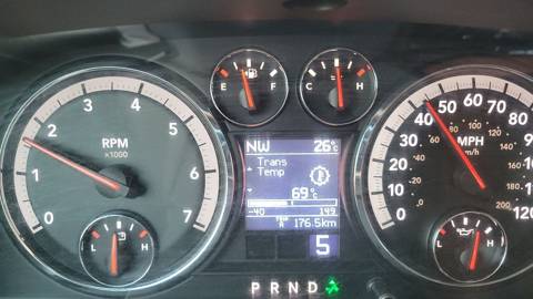

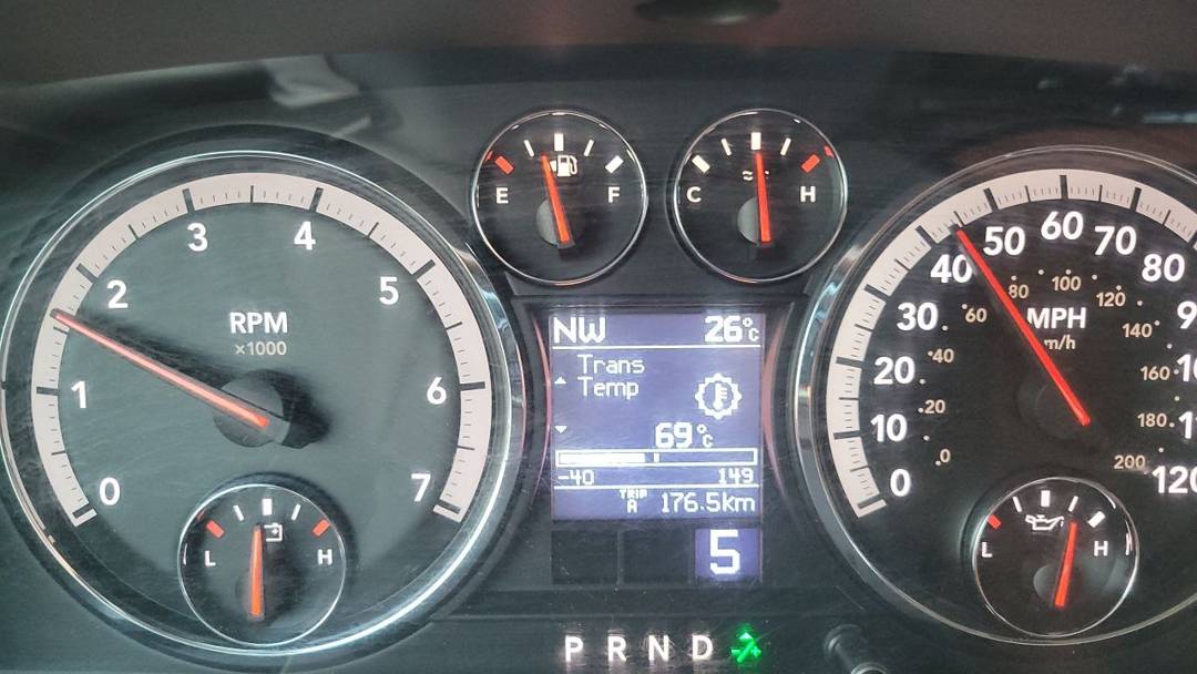

Заехал на мойку, снял морду, оторвал москитную сетку. Был весь "в пуху я". И мертвых москитах) К слову, новый радиатор ДВС, замененный месяц назад, был уже грязный. Помыл без химии струёй с большого расстояния. Итог: на улице 25, коробка 70. Днём при 34° на улице и в пробке я видел температуру трансмиссии 96°!!!!
Похоже, что радиаторы желательно мыть при каждой мойке

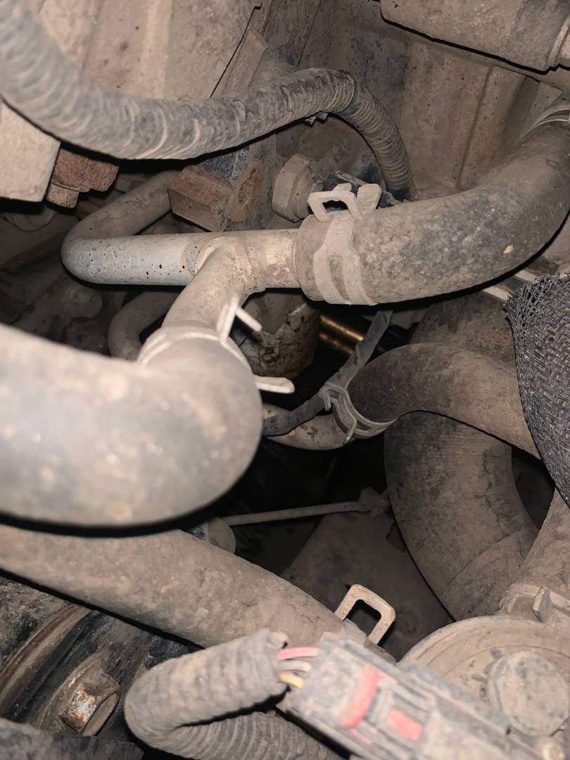

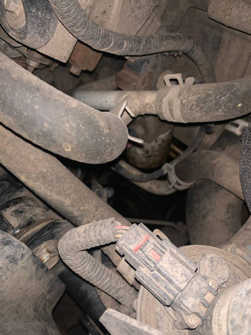

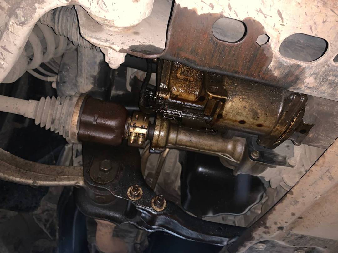

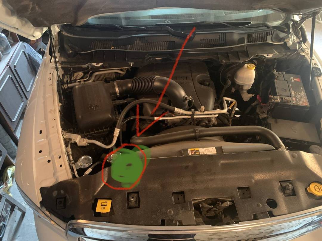

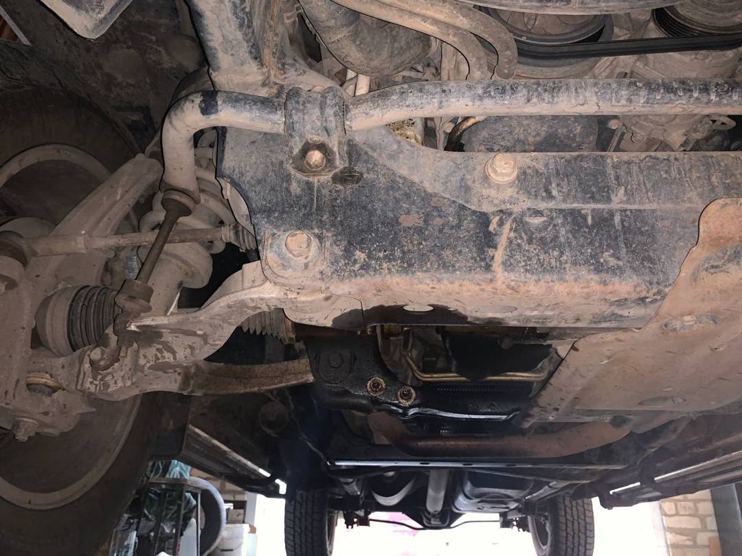

❌ Help! Откуда может капать масло. На фото отметил где капает снизу. Масло капает только под нагрузкой.

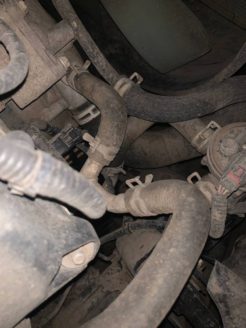

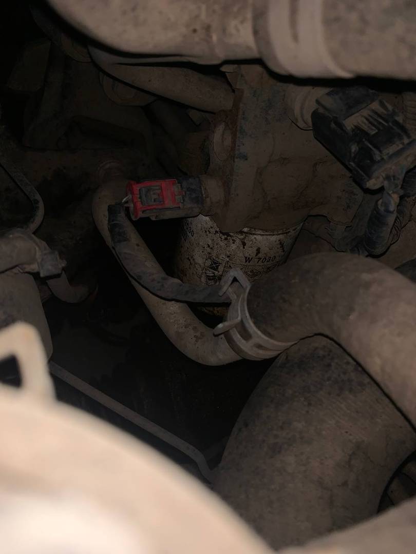

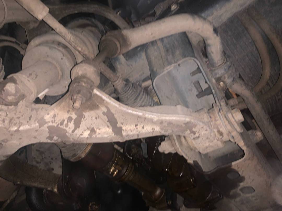

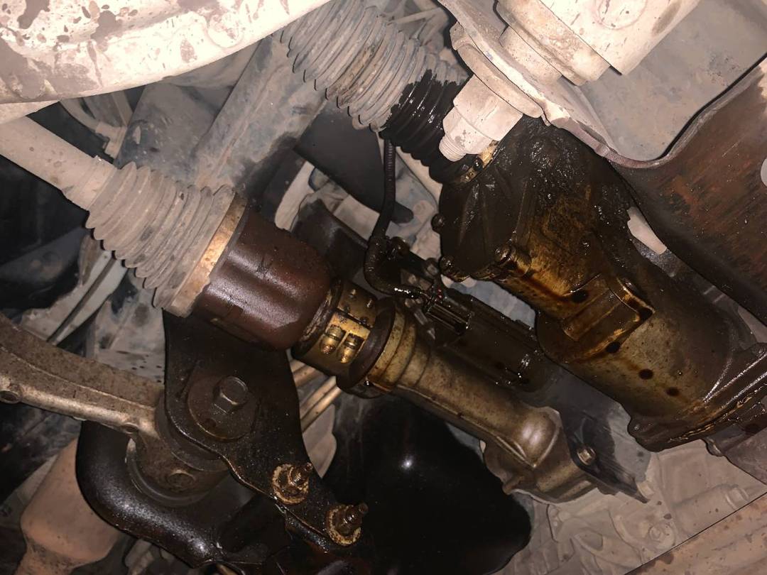

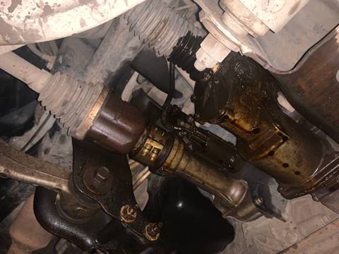

А вот фото снизу
Щуп не сухой
Масло давно меняли ?
в двигателе
Масло ли? Жидкость ГУР проверить бы
3 мес назад Mopar 5w20
Спасибо, проверю! Гуру с той стороны тоже может капать?
тогда вариант, что это масло с замены фильтра наьрызгало, маловероятен
Масл фильтр не оригинал. Европейский заменитель
Это лишь догадки. Как-то далековато от движка капает, вот и предположил
да это не важно.
я подумал, что забрызгало при замене, частое явление.
Да. На асфальте капли видел. Под нагрузкой одна капля за 5 сек

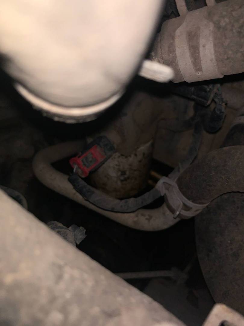

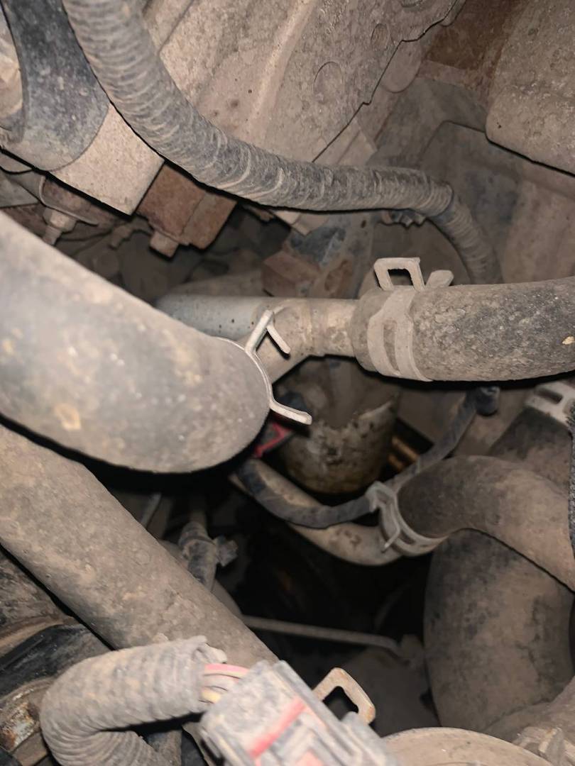

Кстати, фильтр тоже надо посмотреть. Мог приоткрутиться. Лезть под машину и смотреть
Спасибо!
Проверю
а саму жидкость трогали ?
Кстати, интересно есть ли какое-то предупреждение в авто при малом количестве масла. Ram 5,7 2014
Нет
салфеткой промакни и фото пришли
Нет, только когда там 1 литр останется, вероятно
Не у авто уже((
Можно посмотреть, какое давление масла показывает
Понял
Кстати да! Если будет отклонение от нормы?
