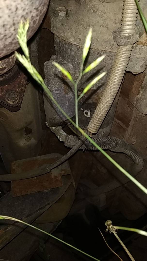

Да, стартер так же стоит
Под левой головой. Снизу его видно чуток, ща кронштейном редуктора переднего
На него приходит жирный провод силовой , и тонкий контрольный
Вот тонкий контрольный
вот эта мелочь чтоль?

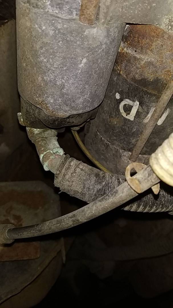

Тонкого провода не вижу
Есть, желтый
Окислы)
Пошевели толстый
Закороти тупо контакты отвёрткой. Толстые. Если закрутит, то хоть стартер живой
Ты прав!
Там второго контакта не видать (
но я поменял местами преды на 40 и завелся
Пошевили тонкий
Ну и хорошо , наука о контактах 🤷♂
