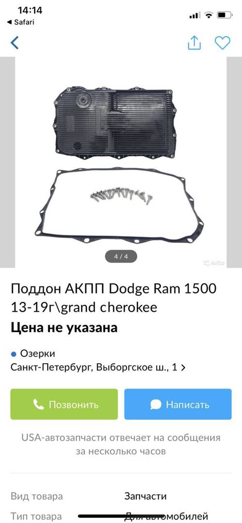

Спасибо у меня в поддоне пробка коробка zf...
Кстати видел на одном рэме поддон поставили на акпп zf от бмв, он из алюминия, и теперь меняют только масло и фильтр.
BB Brodyaga Brodyaga 22 июня 2021, 14:16
Вот на картинке пробка как у меня. Но беда в том что она прямо под глушителем..
BB Brodyaga Brodyaga 22 июня 2021, 14:18
Интересно а как фильтр? Он при снятии поддона отдельно на коробке не стоит. Он встроен в поддон..
Brodyaga Brodyaga Интересно а как фильтр? Он при снятии поддона отдельно на коробке не стоит. Он встроен в поддон..
Там чуть другая конструкция поддона, в него вставляется фильтр. Одир раз купить, потом то дешевлее, но учитывая замену раз в 80-100ткм экономия не такая прям уж...

Основная задача алюминиевого поддона снизить рабочую температуру АКПП при эксплуатации в тяжёлых условиях. Для его установки нужно переваривать выхлоп (опускать поперечную трубу).
Дмитрий ДимОк Основная задача алюминиевого поддона снизить рабочую температуру АКПП при эксплуатации в тяжёлых условиях. Для его установки нужно переварив…
Кстати не обращал внимание, с полным выпуском от борлы, труба по моему чуть ниже проходит. Или иллюзия? :)

Brodyaga Brodyaga Вот на картинке пробка как у меня. Но беда в том что она прямо под глушителем..
Чтоб не закакать глушитель, я просто аккуратно просверлила отверстие в крышке сбоку🙈😄.. и масло аккурат вылилось и снимая крышку не уделалась вся… все равно крышку менять ;)
