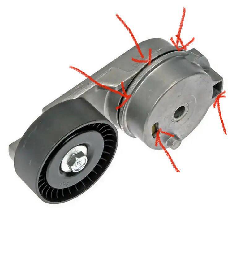

Анатолич Стетоскоп в помощь. Или палку.
Стетоскопом слушал по ролику Не совсем понятно его трясёт, подшипник в ролике нормальный сам ролик свежий, недавно менял(нарезал резьбу и переделал на сменный ролик) по самому механизму натяга стетоскопом не понять a в насосе ГУР отчётливое посторонние шумы
Ошибок никаких нет, проблема появилась сразу после замены ремня на новый

Да прослушай стетоскопом все внимательно. Гадать можно вечно.
Непонятно почему при проблемах с Гур колбасит ролик

Но надо еще смотреть , как по ролику идет ремень - у меня на другой машине он начал срабатываться и ремень стал тереть по бортику ролика , а не по середине - то же издает определенный звук
