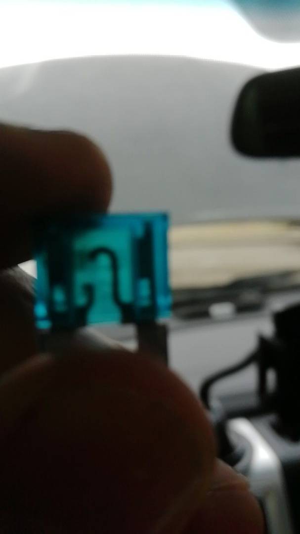

TT Tony The Fat 1 марта 2019, 12:24

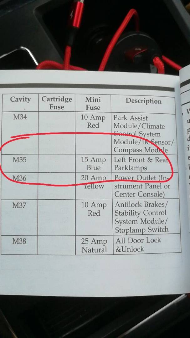

Короче, я не знаю как, но я по схеме сначала не увидел, что габариты с предохранителем всё-таки
TT Tony The Fat 1 марта 2019, 12:26
Два дня провозиться, и всех задолбать в чате, чтобы найти сгоревший предохранитель 😂
Зато есть и один плюс: получилось запустить мэнуал на Windows 10
TT Tony The Fat 1 марта 2019, 12:29
Лёша, я смотрел все) пропустил как-то. И в таблице предохранителей, и по месту в боксе
