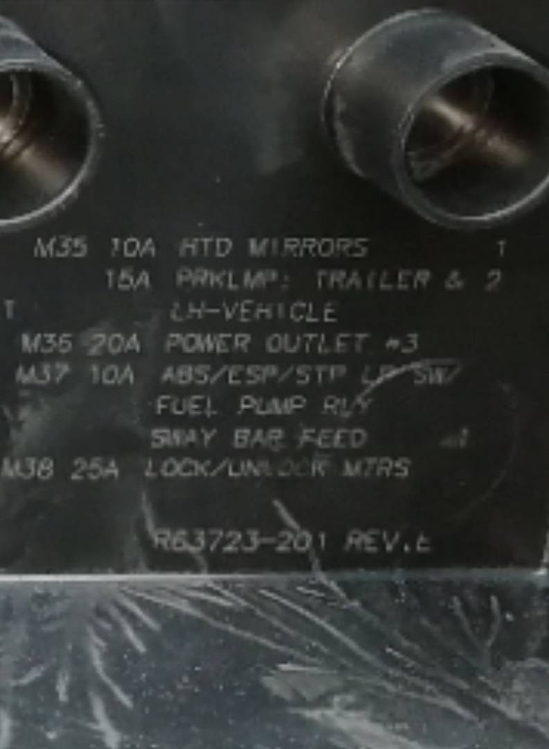

Плохо сфоткал😂 разъем с4 на блоке предохранителей очевидно)

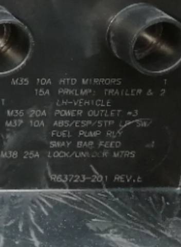

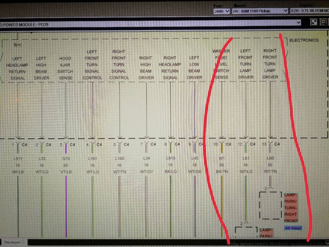

Да не. На схеме твоей предохранителей реально нету почему-то. НО! У 2009 и у 2012 блоки предохранителей даже сильно отличаются. Возможно, на 2009 не ставили предохранителей на габариты.
На схеме расположения предохранителей на крышке блока тоже не написано, что М35 - это на левые габариты
Только в руководстве по эксплуатации
В левом верхнем углу что написано? Не pcm же
Переслано от Tony The Fat
Ну тут ведь нет предохранителя!
В Верхнем левом B+
То есть плюсовой провод
А если ты про выпадающий список, то там написано TIPM
Totally integrated power module
То есть блок предохранителей и реле
Ну вот правильно говорят, что на неё всю приходит одно общее питание. Если бы проблема с электрикой была где-то на проводке до приборки, то она отвалилась бы вся разом

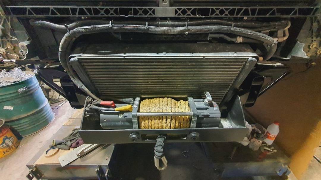

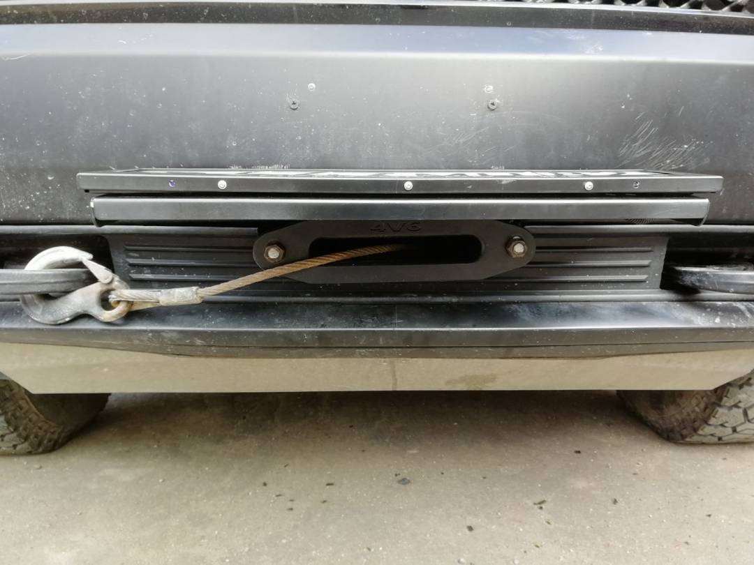

При необходимости поворотная часть легко демонтируется (на тот случай, когда угол лебёдки к горизонту положительный)
Осталось подкрасить местами, когда тепло станет
😂 ну а говорил на мозги провода идут
Ну а с блока на мозги
Так по схеме то блок предохранителей сначала от фары идёт
Да
Но блок предохранителей, а не сам предохранитель. Когда в блоке предохранителей стоит предохранитель, он ведь там показан и обозначен
