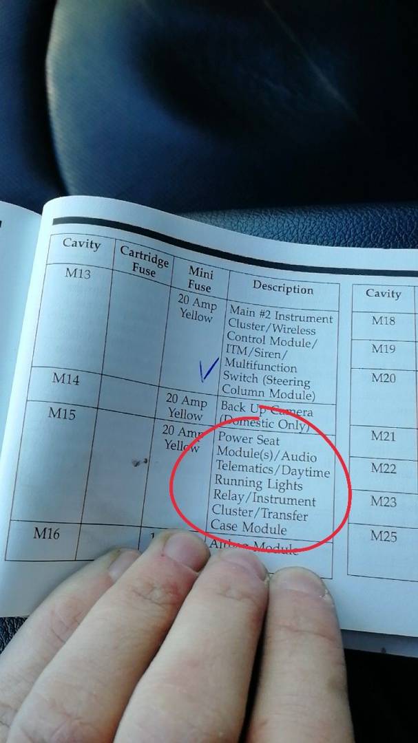

Просто в гугле нашёл, что помимо предохранителей есть ещё и электронная защита в блоке ЕММ
Блок комфорта(EMM) отвечает за работу ходовых огней(ДХО), габаритных, а также за работу стеклоочистителей. При возникновении в этих цепях нештатных ситуаций, например замыканий, встроенная защита, которая собрана на микросхеме драйвера VNQ6004SA отключает выходное напряжение на цепь с последующим запоминанием состояния благодаря встроенной энергонезависимой памяти. Защита будет снята только после получения соответствующей команды от контроллера.
В общем, замкнул случайно на долю секунды, праводка, вроде, целая, оплавиться бы не успела, предохранитель, вроде, тоже целый, потому что в книжке написано, что ДХО на одном предохранителе сидят
Правый горит, левый нет. Лампочки целые, потому что во время КЗ, они были отключены физически, фара целиком в стороне лежала.
Сейчас клеммы скинул с акка. Вдруг, поможет, если действительно есть защита с памятью по КЗ

Питание до предохранителя видимо не приходит
ЛО Леонид Одноименный 28 февраля 2019, 18:32
Я сбрасывал ссылку на мануал. Надо схему смотреть. Но скорее всего блок.
Ну неужели на дхо левую и правую разные проводки от начала и до конца?
