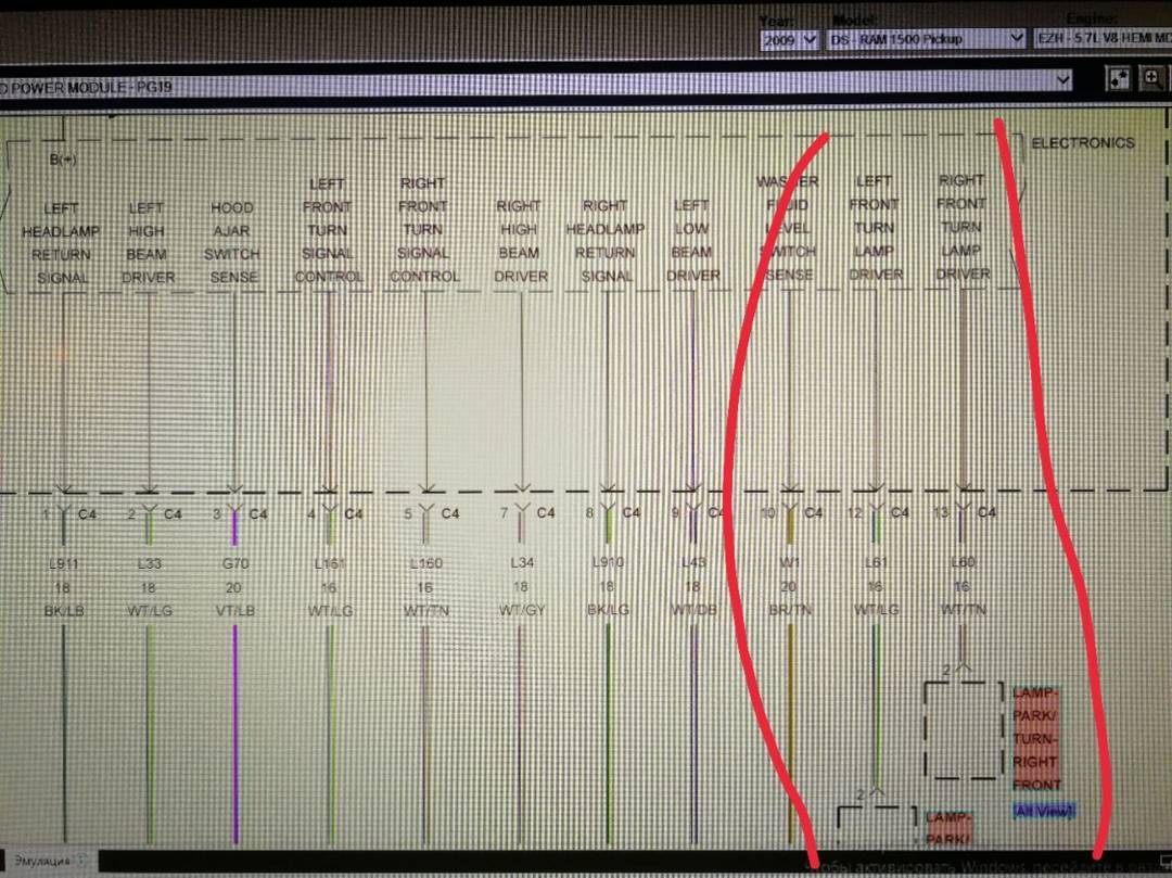

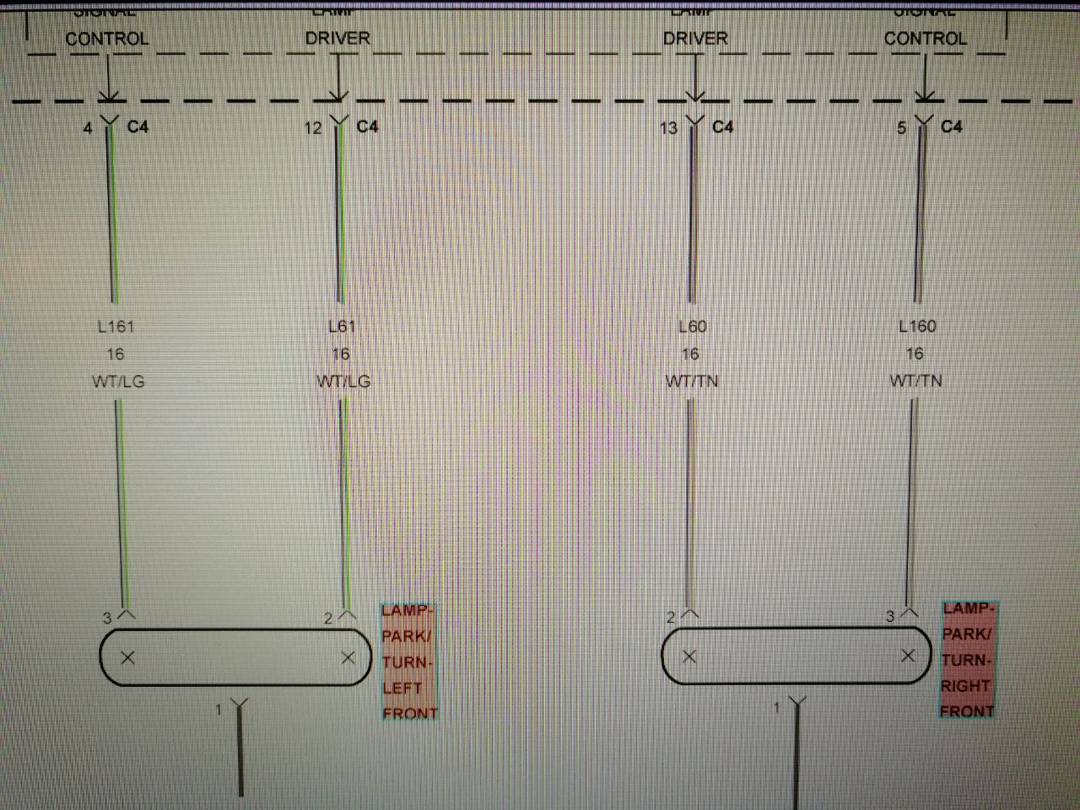

Но не суть. Провода точно разные идут для поворотника и габарита.

Тебе надо сбросить ошибки обдшкой или дилерским сканером (последнее лучше), а потом мучать проводку. Если 1 фара работает нормально, а 2 нет - дело в мозгах. Перекидывал фары местами?

Egor Uporov https://dodgeram.ru/forum/svet-i-elektrika/157049-ustanovka-far-ot-13-goda?start=255#422991 Распиновка разъёма на 13+
Егор, спасибо! Фары рабочие обе, в момент КЗ та фара, на которой не работает теперь дхо, была отключена. Цепь до блока с предохранителями прозвонил, она целая. Дальше по схеме идут только мозги, вроде как. Попробую сегодня доехать до диагностики, посмотреть, висят ли ошибки.

Габариты разве не по одному проводу идут и потом разветвляются? Как на схеме?
TT Tony The Fat 1 марта 2019, 10:18
Упираются в блок, подписанный как "electronics" по схеме

1 пин от разъема куда идёт на массу?

Чтобы проверить, действительно ли это так, к по схеме, вытаскивал абсолютно все предохранители. Габариты работали.
TT Tony The Fat 1 марта 2019, 10:23
Только когда одно из реле достал, они потухли
TT Tony The Fat 1 марта 2019, 10:34
Ну да, габариты потухли, когда откинул реле на PCM (ЭБУ)
ЛО Леонид Одноименный 1 марта 2019, 10:39
Тогда снимай с мозгов разъем с4 и прозванивай 12 и 13 пины со 2 пинами габаритов
