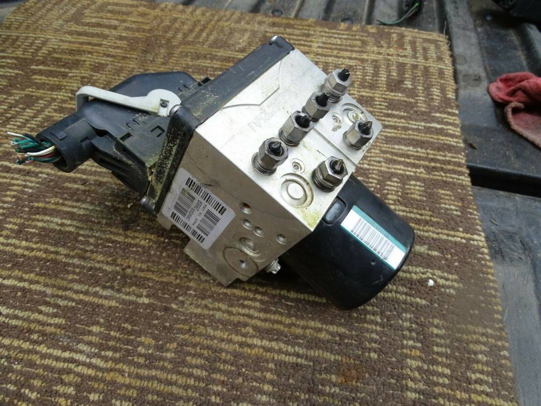

Парни, кто в курсе как устроена АБС на RAM 1500. Из главного тормозного цилиндра выходят 2 трубки в блок АБС.

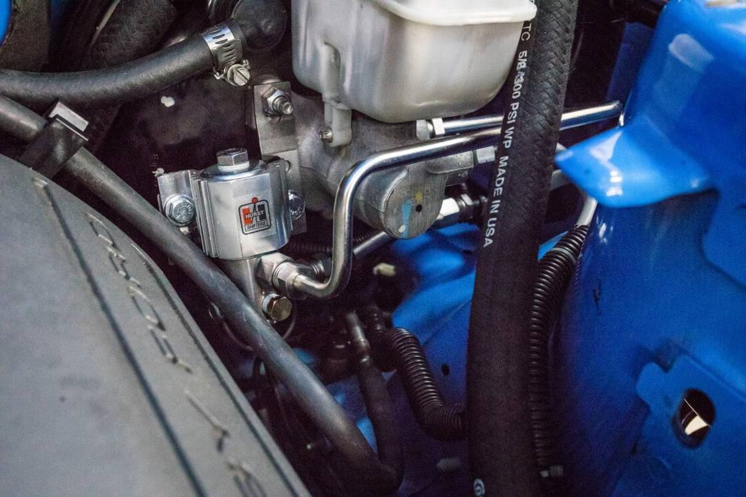

Хочу поставить клапан на линию задних колес, для барнаута, чтобы тормоза не насиловать )))

Буржуи пишут, что обычно Line Lock ставится между цилиндром и блоком АБС.
А Алексей 5 июня 2021, 21:43
Но тут выяснилось, чтона некоторых машинах линии бывают по диагонали, а не банально перед/зад.
АР Александр Рэм Нижний Новгород 5 июня 2021, 22:35
Алексей Буржуи пишут, что обычно Line Lock ставится между цилиндром и блоком АБС.
Буржуи не понимают что пишут - локи ставят именно на нужную ветку тормозов, т.е после блока АБС и обязательно вынимать предохранитель. В противном случае, если поставить до блока, то он просто будет сходить с ума - т.к блок работает от сигналов датчиков АБС …. дальше догадайся сам
АР Александр Рэм Нижний Новгород 5 июня 2021, 22:36
И последнее - у тебя РАМ переднеприводный?
АР Александр Рэм Нижний Новгород 5 июня 2021, 22:37
На наших машинах лочить надо морду
