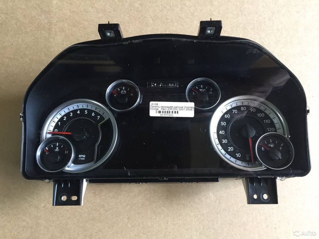

Парни, а история не знакома с заменой приборки 10 года на 13 год ? ))
Думаю это максимально сложный процесс
Я поднимал эту тему. Знающие люди сказали, что это не то, чтобы не возможно, но просто заменой приборки не обойтись.
По простому - невозможно. Но если прям очень хочется рестайлинг, то можно всю электрику пересыпать от 2013 года.
Все проводки в том числе
Мы собираемся пару китов таких собрать и выставить в продажу, тк регулярно запросы по этой тематике приходят.
А просто канадскую приборку с основной разметкой в км/ч можно перекинуть простой заменой? Или там тоже какие-то особенности?
Если она от такой же модели того же года то да.

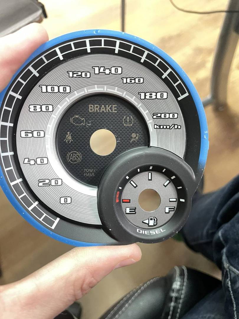

А цель какая - шкалы кмч?
Ага.
Так Шкалы дешевле купить, на ебей думаю есть
Мы в Литве покупаем
Стрелки норм снимаются и одеваются обратно ?
Побавиться с калибровкой придётся. Мы собираем без Стекла сначала. Ездим калибруем спидометр, а потом уже все защелкиваем
Ну да, в этом то и проблема...
Это не проблема, это развлечение)
Да ну его нафик )) Лучше готовое взять. Тут опыт нужен в любом случае.

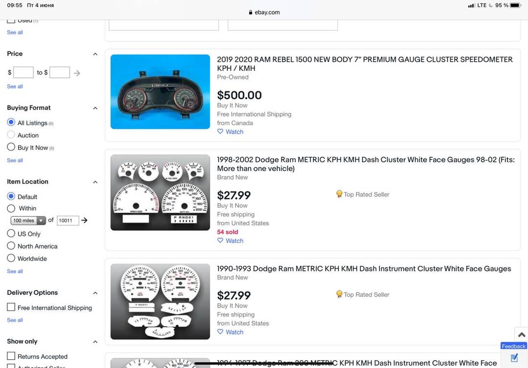

если разница в порядке цен не смущает , то готовое взять всегда проще
Ну ты сравнил 3гн и 5 ген...
А какая разница ?
Порядок цен тот же
Шкалы 30—70$
Приборка 400—500$
Приборка 400—500$
БУшная приборка явно дешевле. Плюс свою потом продать можно.
На ебей именно бушная. Хотя и новая не сильно дороже
Свою продать.. ну да, можно, но не самый ходовой товар

Зато в кастомных есть плюс— они не дублируются с милями поэтому цифры ненужные не мельтешат
