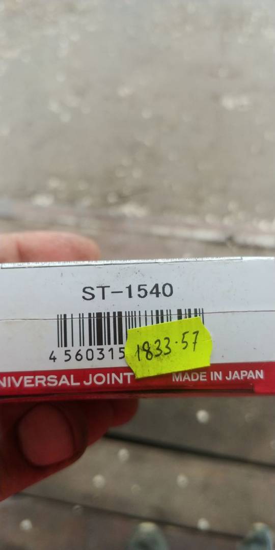

Ребята подскажите кто где Ремонтировал рейку на Ram 1500 2013
СН Сабур Невнятный 3 июня 2021, 19:32
Щёлкать начала странно не всегда
С Сергей 3 июня 2021, 19:32
Я хотел рейку приговорить, в итоге поменял кардан нижний рулевой
СН Сабур Невнятный 3 июня 2021, 19:33
Поменял все подвеску на новую один хрен щёлкает
СН Сабур Невнятный 3 июня 2021, 19:34
Не всегда иногда и закономерности не могу найти
С Сергей 3 июня 2021, 20:13
Среднюю часть с 2мя карданами 10мин снимать
