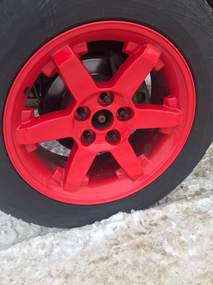

ЛО Леонид Одноименный 20 февраля 2019, 13:25

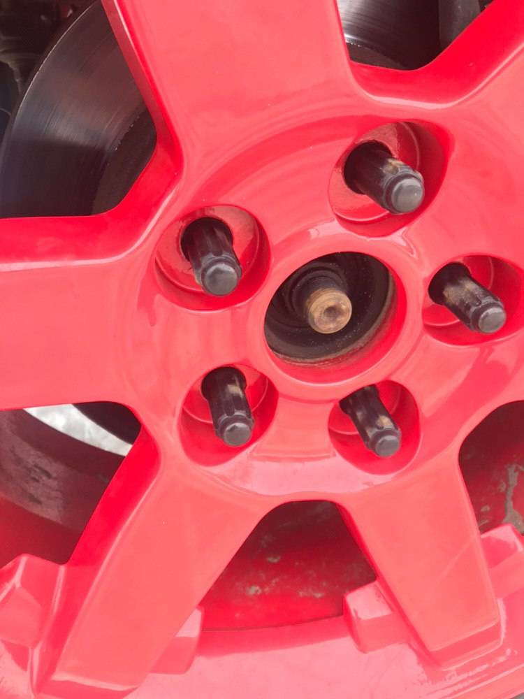

Вот норм диски большим минусовым вылетом. Лёха бери
АР Александр Рэм Нижний Новгород 20 февраля 2019, 15:11
А по мне 👍 Вблизи как будто шпильки торчат😄
Я хромом нажрался уже сполна, больше слышать о нем не хочу...

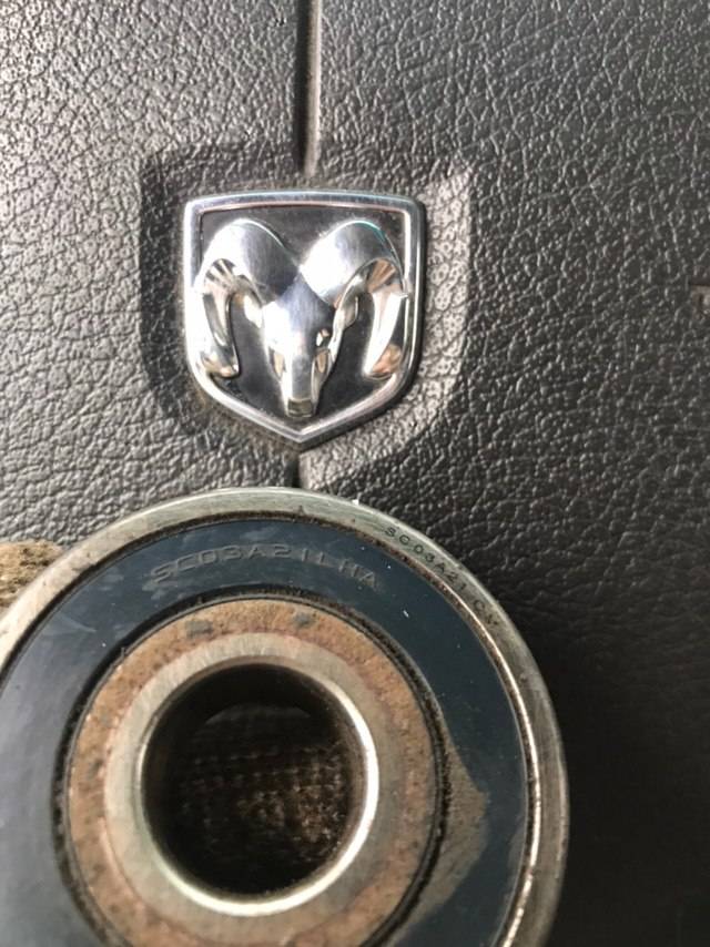

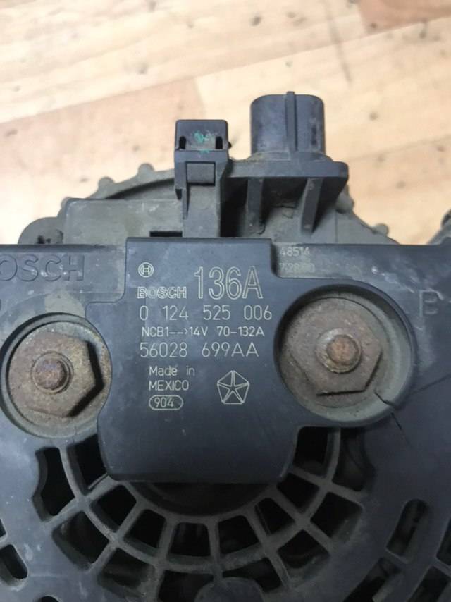

Ребят подскажите Додж рам 1500 5.7 2004 года, пищит генератор, какие там подшипники и щетки?
АС Алексей Супертюнинг 20 февраля 2019, 16:09
Зимин Роман Ребят подскажите Додж рам 1500 5.7 2004 года, пищит генератор, какие там подшипники и щетки?
Лучше обратиться к тем кто специализируются на ремонте стартеров и генераторов. Потому в оригинале да и неоригинале они идут в сборе и не детализируются.
АС Алексей Супертюнинг 20 февраля 2019, 16:12
Могу сказать что стоят там с завод генератор BOSCH c номером AL6426X, номер по CHRYSLER 56028699AA

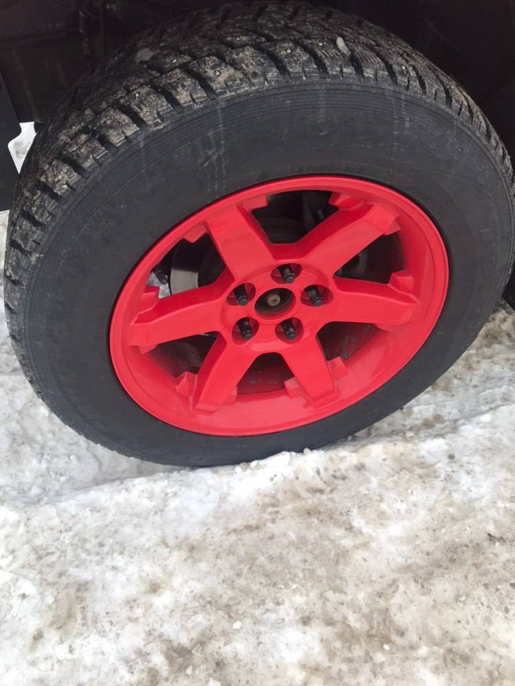

Так гаечки то понравились? Или тоже гламурные надо?🤣
ЛО Леонид Одноименный 20 февраля 2019, 16:47

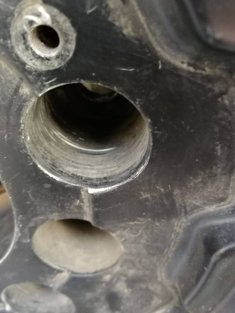

Сочетание норм) есть у меня пару мыслишек и подозрений. Надо снимать колеса короче и смотреть остальные три. Прилегают норм? 60 градусов конус? Почему родные юбку широкую имеют?
Рас уж о дисках. У меня тут небольшая выработка появилась на крепёжных отверстиях одного из дисков. С чем может быть связано?
Гайки целые. Стружки нет с гаек. Есть немного стружки с диска
ЛО Леонид Одноименный 20 февраля 2019, 18:07
Вот и я хочу проверить остальные на целостность и конуса
АР Александр Рэм Нижний Новгород 20 февраля 2019, 18:37
Леонид Одноименный Сочетание норм) есть у меня пару мыслишек и подозрений. Надо снимать колеса короче и смотреть остальные три. Прилегают норм? 60 градусов кон…
Прилегание конуса гайки к диску идеальное, диаметр юбки новой гайки чуть меньше чем у оригинальной - это сделано под диски с маленькими диаметрами углублений под дырки. Разница не такая уж критичная - если присмотреться, то примерно пол миллиметра по радиусу. Это именно по конусу в диске, а не в сравнении с оригинальной гайкой.
АР Александр Рэм Нижний Новгород 20 февраля 2019, 18:40
Tony The Fat Вложение
Если это было прикручено оригинальными гайками, то эти следы могут быть от овальности покрытия самой гайки - она ведь «обёрнута» некой хромированной фольгой.
АР Александр Рэм Нижний Новгород 20 февраля 2019, 18:43
И сколько уже лет данному диску?
