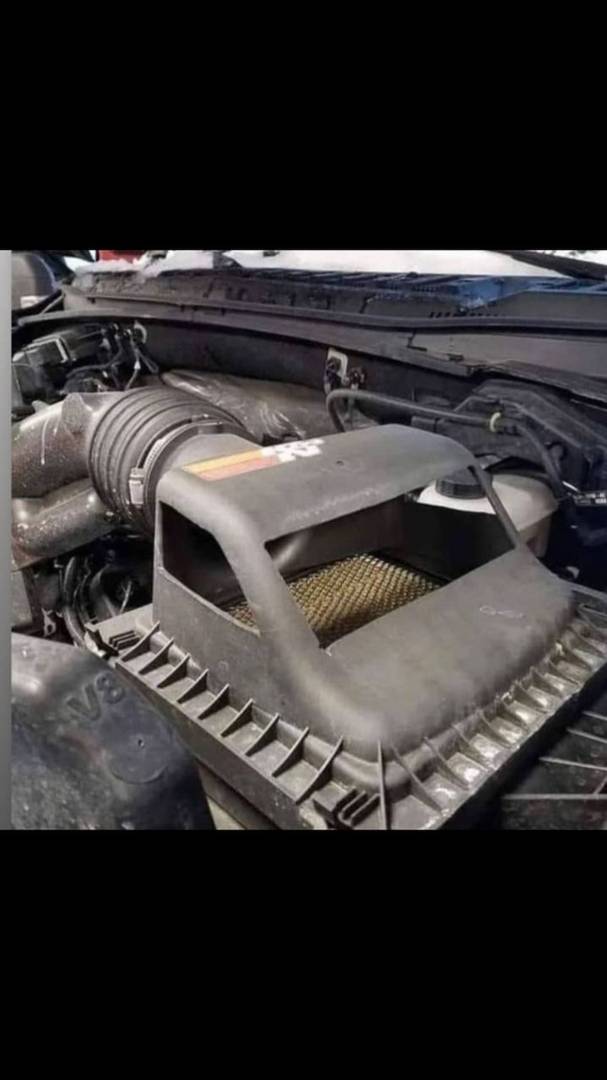

Я вот думаю на лето еще спортивную крышку на фильтр поставить , что б мотору по легче было
Правильно
и фильтр Аквафор
прям в патрубок
Евро 10 сразу станет
K&N - наверно делает , давай закажем пару
я могу вас по очереди набрать, и последствия такого тюнинга сами проявятся))
Не не , мы сами разберемся , спасибо большое

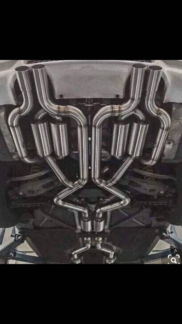

Пару на впуск и выпуск?
На выпуск такой хочу
