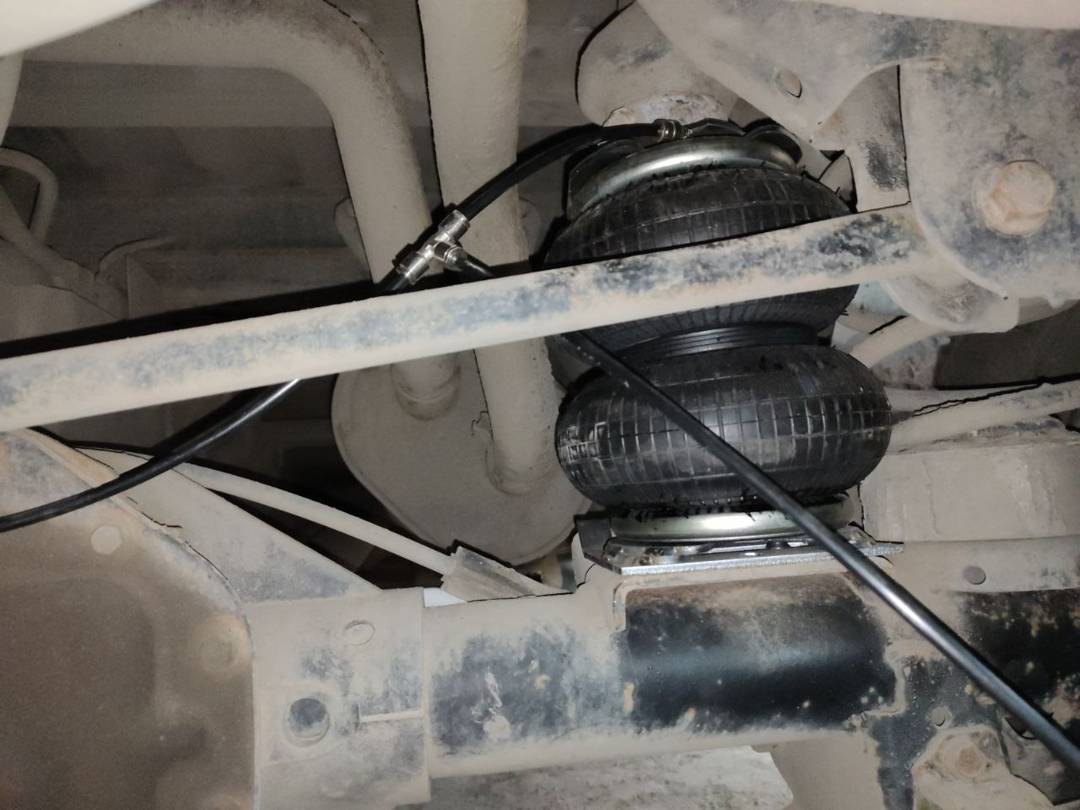

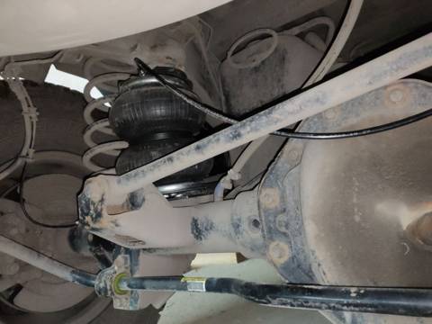

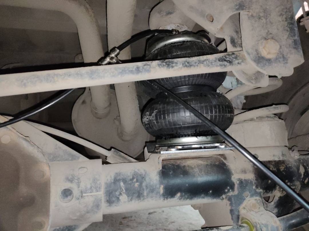

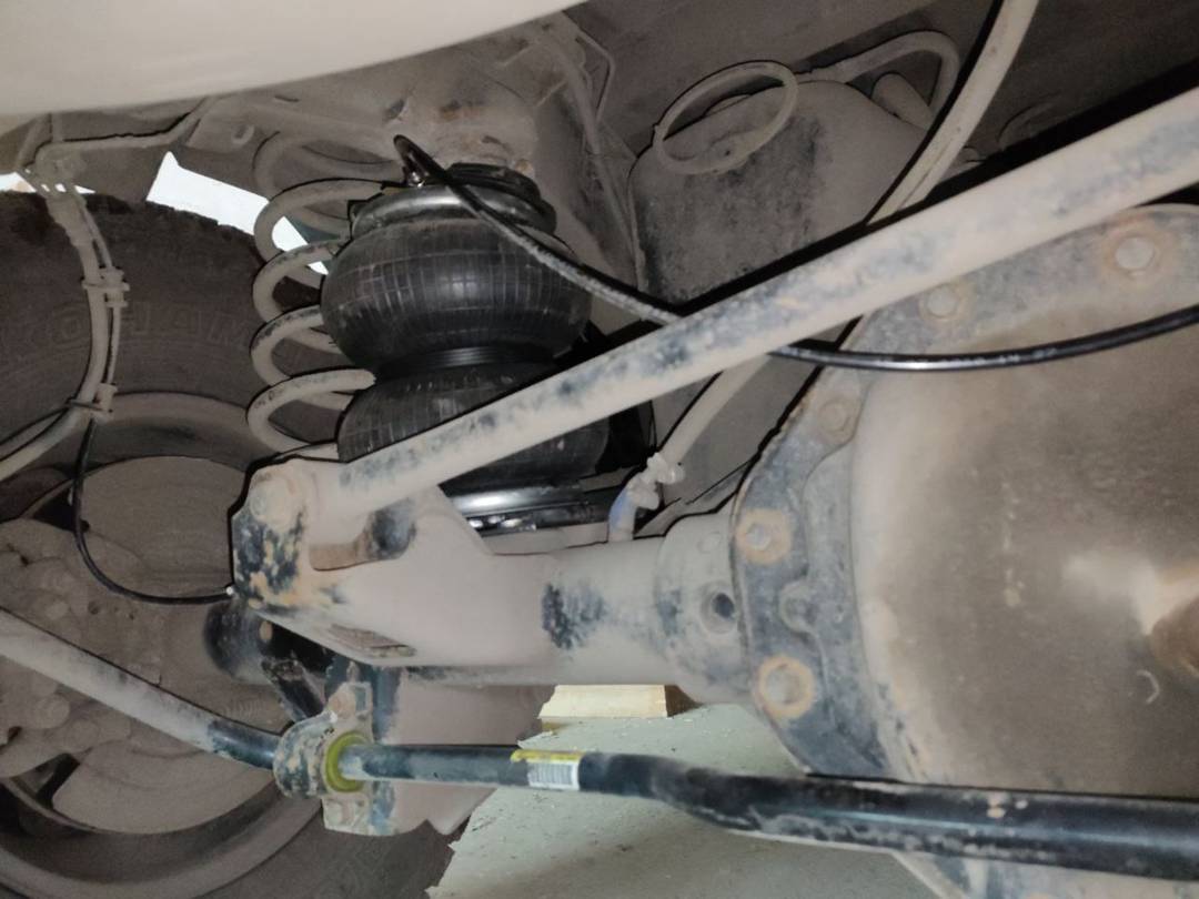

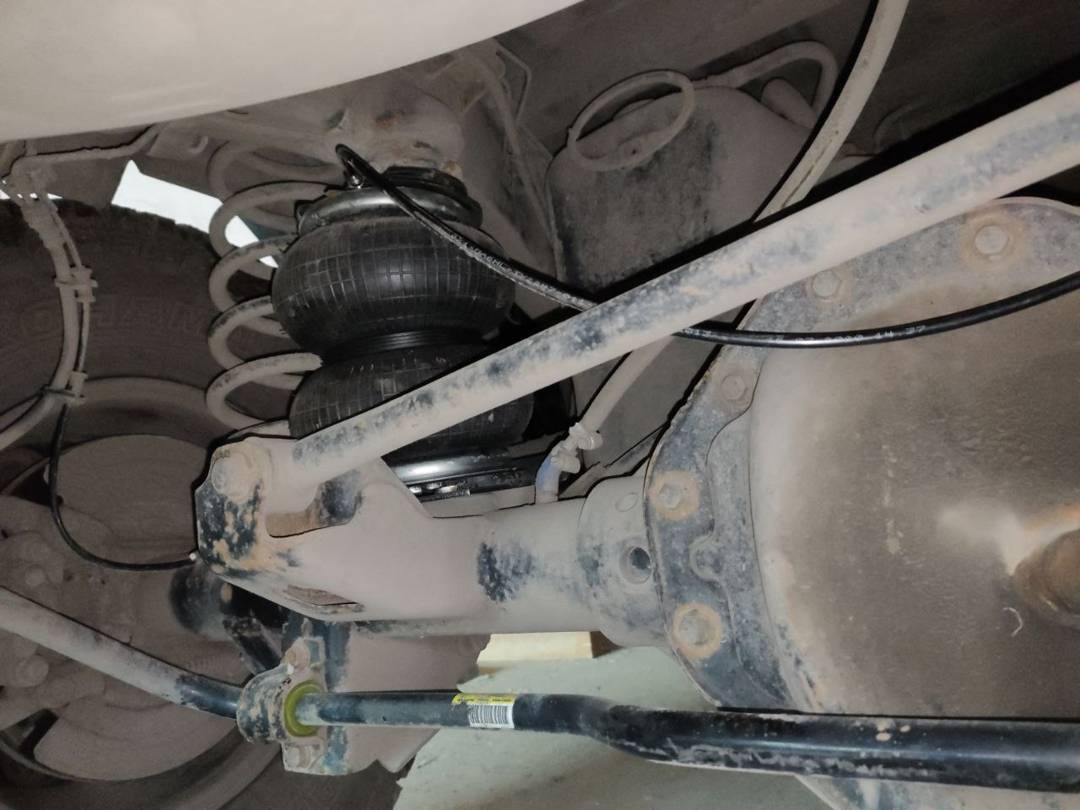

Плюс этих подушек, что давление рабочее до 4 бар. При этом ГП будет 1 тонна.
А Анатолич 18 апреля 2021, 10:26
Я делаю хелперы на жопу, пневму на морду даже в планах на было.

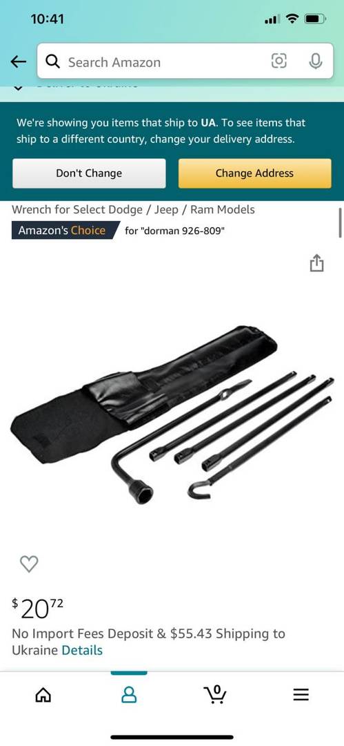

Купил авто без инструмента для замены колёс. На Амазоне попался такой комплект.. Ребята, это подойдёт к Ram 2014? 🤠

Анатолич Осушитель давно уже в продаже. Компрессор хозя сам выбирает. Я себе систему соберу в ближайшее время, сделаю фотоотчёт.
А можешь посмотреть, как соберёшь, смогут эти подушки поднять кузов после того, как в кузове уже лежит груз, допустим тонна. У меня эрлифты не могут, всегда надо заранее их надуть побольше и только потом класть груз
А Анатолич 18 апреля 2021, 10:42
Я грузил на прошлом Рэме 1.4 тонны, чуть не рассчитал давление. Потом просто докачал, машина поднялась.
А Анатолич 18 апреля 2021, 10:43
На видео 3.5 очка. Подушки держат до 9 рабочее. Запас очень приличный.
