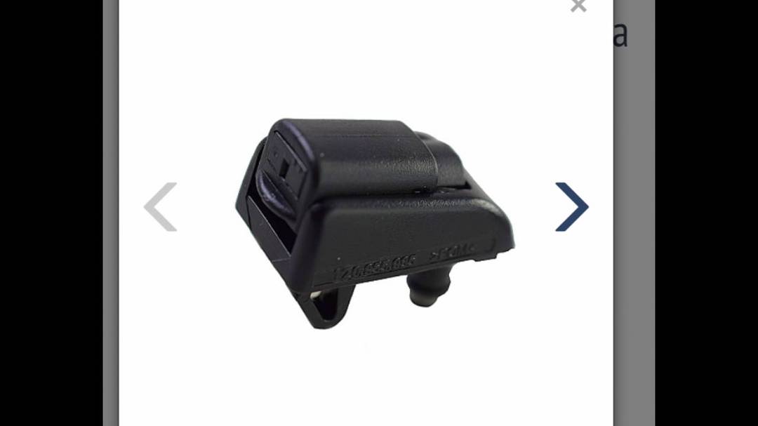

А если форсунку с подогревом там еще и отложения от воды накипают
А Анатолич 8 апреля 2021, 15:45
Толку от него немого. У меня на Ауди стоит. Трасса замерзает все равно.
