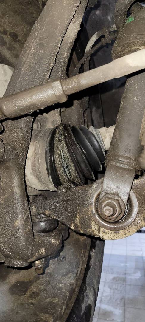

Размеры для справок d1=30.5mm, D2=104mm, H=137mm. Он чётко налез на вал (лучше чем штатный) узким концом, широкое тоже легко отлично. В длину чуть больше штатного, гораздо более эластичный. Прочность полиуретана новосибовского многим знакома, оч. качественная продукция. Обжался хомутами нормально. Поезжу, посмотрю, как там оно.
Да, кстати, заменил пыльник буквально за час, не снимая привода. Нужно пару домкратов, тряпок дохрена побольше, смазка ШРУС. Родная капец какая липкая, хрен отмоешь. Граната внешняя легко снимается (там стопор доступен), сдергивается старый пыльник и надевается новый. У нас сервисы просят за эту процедуру от 3000 и категорично заявляют "только со снятием привода!"…Как-то так.
@Anatolich_77 нужна пояснительная бригада по замене наружного пыльника без снятия привода)
Чпоньк
Стяни пыльник, вытри всю смазку, пока не увидишь стопорное кольцо, сожми и вынь стопорное кольцо, и после этого у тебя граната разделится на две части так, что сможешь снять пыльник
Твоя машина ?
Нет у него кольца.
Моя
А кто то мне тут рассказывал что маленькие вмятины на кардане никак не влияют на биение ))
А стопор там какой?
Такой же как на валу внутреннем
Снять гранату с этого привода практически нереально
Дважды пробовал, заканчивалось разломом и распилом сепаратора
Хм, а мне помнится, что там было кольцо. Это на внутренней гранате что ли есть кольцо?
реально там у меня безколечного сделать это без снятия привода?)
не мучать голову и снять привод?
Да там не сложно без снятия, правда. Я помню, что просто по месту разобрался, как поменять без снятия. Но, видимо, сейчас память меня подводит)
лучше не буду сам лезть. Если я не разберусь или что-то отхлебнет - я останусь с этой палкой в 100км от цивилизации)
Это на снятом было все
У тебя другая система!!!
О как
Тогда ретируюсь)
ну добрэ)
