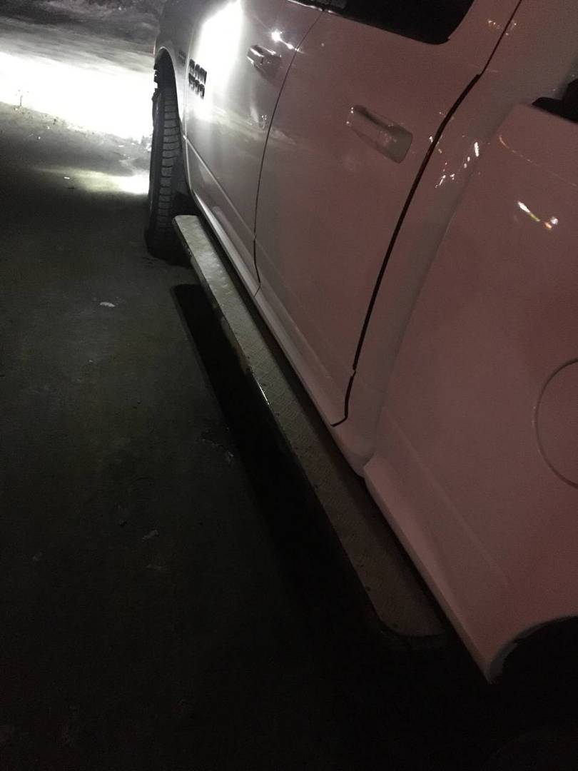

Вань, а у тебя порогов нет? Судя по фото в телеге. Или электронные?
Это когда машину перегоняли, тогда не было
А сейчас обычные стоят?
Да, самодельные к порогу, которые в ближайшее время будут переделаны в силовые
А как выглядят? Если не сложно)
Если не забуду скину

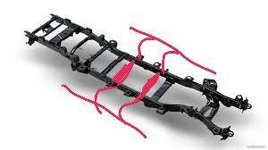

Их лучше вязать между балок рамы на балки, чтоб не гнулись, а работали. Тоесть не были стцпенькой просто и была возможность падать на них без последствий дабы параллельно защитой служили
не совсем понял тебя
я эти буду переделывать капитально, останется только основная часть, крепление и алюминий уберу
Приблизительно так
Главное все просчитать, а то у знакомого были силовые пороги и в дтп удар пришёлся в порог. Машину-то не помяло, а вот раму повело :(
не очень) короче, мы помимо силовых хомутов к раме, хотим по возможности сделать между ними распорку, ты про это или про другое?
именно, я вот только одного такого в окружении знаю, кстати бывший рэмовод

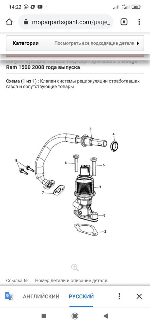

Подскажите принцип работы егр и клапана pcv. Они же связаны?
Просто кто-то писал что у меня нет егр, год 2008 по вину, 5,7
Но егр в каталоге есть
Если егр отключаю, тогда pcv уже не нужен?
Егр это рециркуляция выхлопных газов , pcv - это вентиляция картерных газов
Но ведь трубка от егр идет по клапан pcv
И то есть под давлением он открывается, а картерные не пускает в егр, не так разве?
Егр на некоторых режимах соединяет "задроссельное пространство с пространством выпускного коллектора" . Psv принудительная вентиляция картерных газов
Благодарю
Если его слева под генератором нет , значит нет)

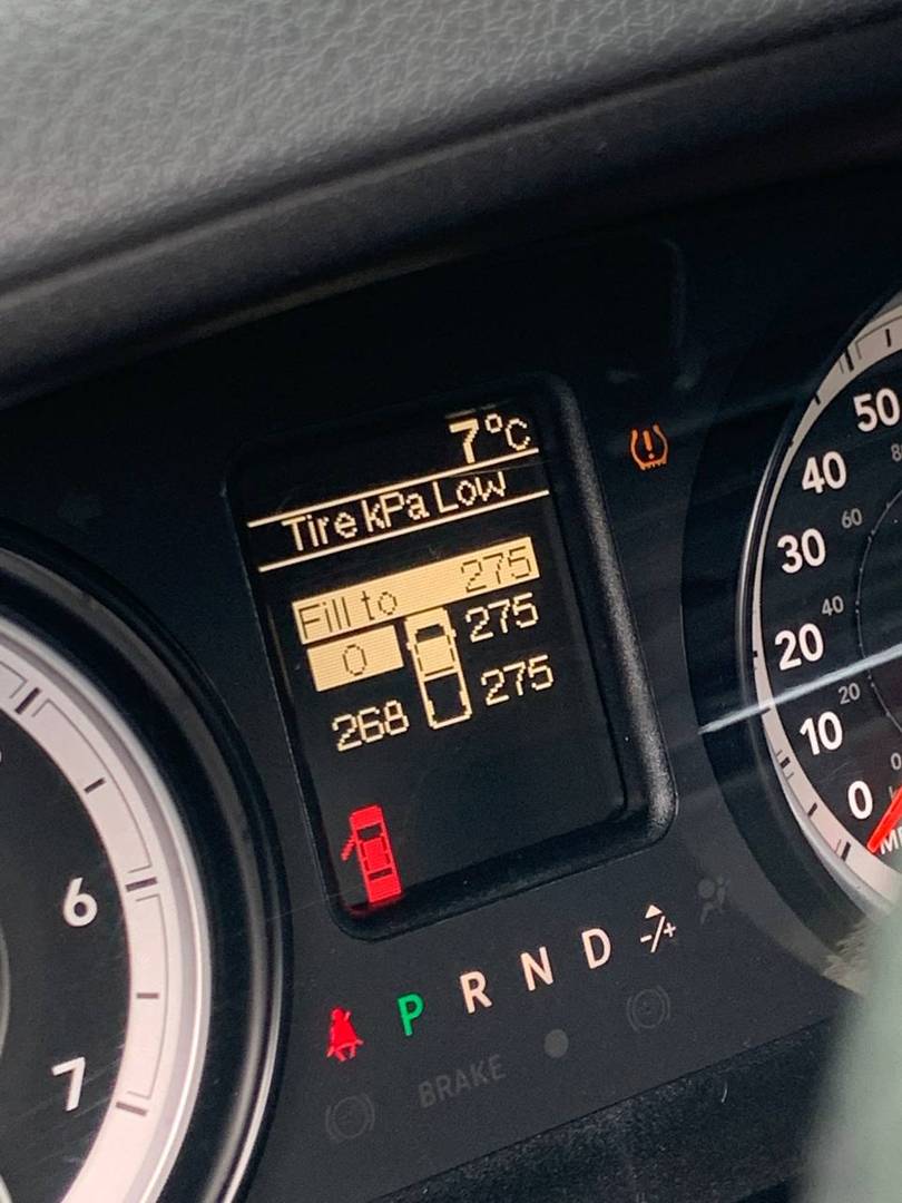

Приветствую!) подскажите пожалуйста. Только что выехал с шиномонтажки. Давление есть и держит. Что-то поправить нужно или как-то сбросить?
Впервые с таким сталкиваюсь
Оттаяли
Есть с лева 😔
Само через время очнется
