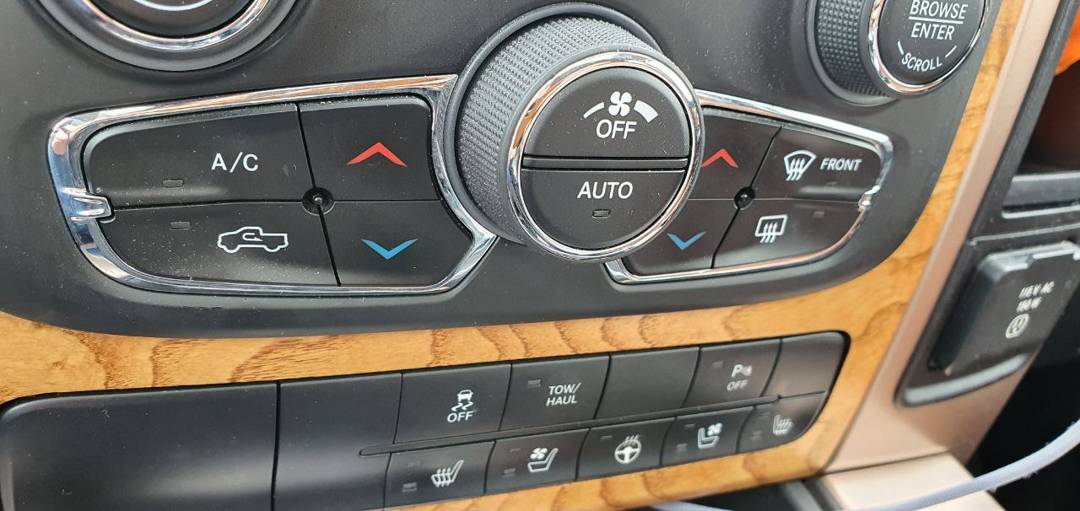

У всех кнопки с второго раза включаются или только у меня?
НВ Новиков Виктор 30 марта 2021, 14:53
А вот память сидения живет своей жизнью

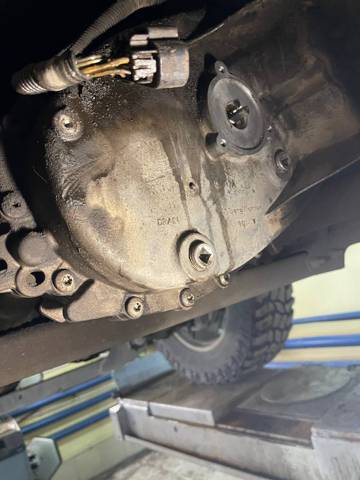

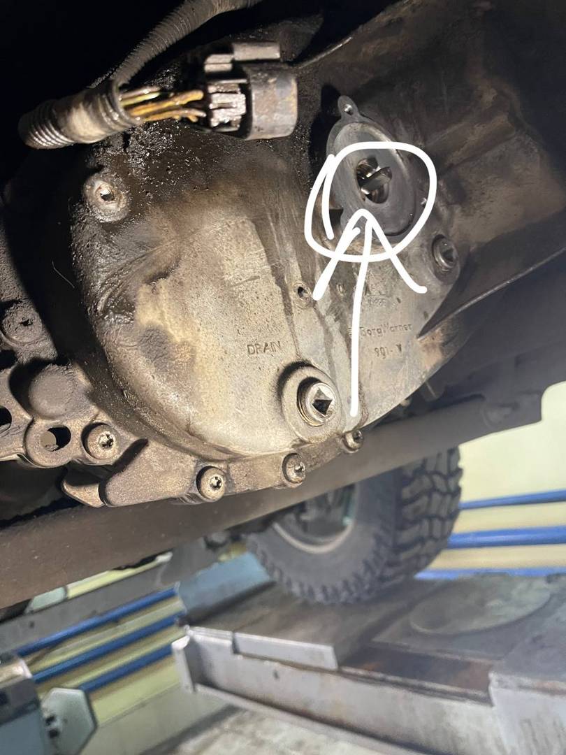

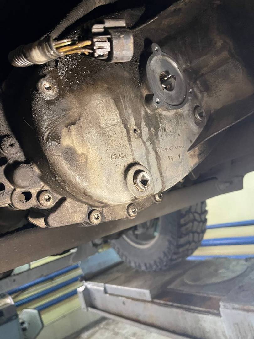

Парни знает кто номер сальника (выбора положений привода)
Раздатка боргварнер
