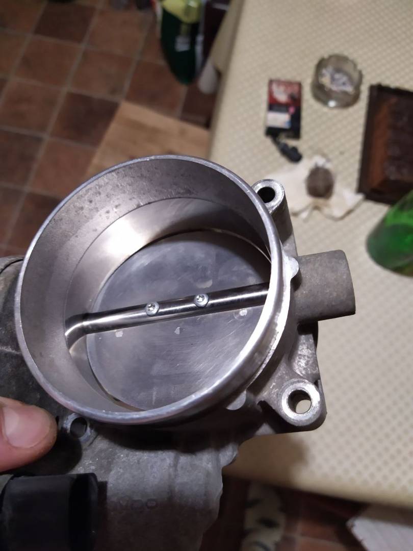

Но выхлоп не сизый.
Надо просто чистить переодически

И куда глядеть?
дальше будут коксоваться кольца и залягать
Не пугайте парня, нормально там всё - просто запущенно

Для чистки данных датчиков есть специальные спреи. А лучше купи новый - он не дорогой

Дроссель помой, есть жижа спрей специальная. Поменяй или помой датчик температуры впуска. И так же помой или лучше купи новый МАП датчик.

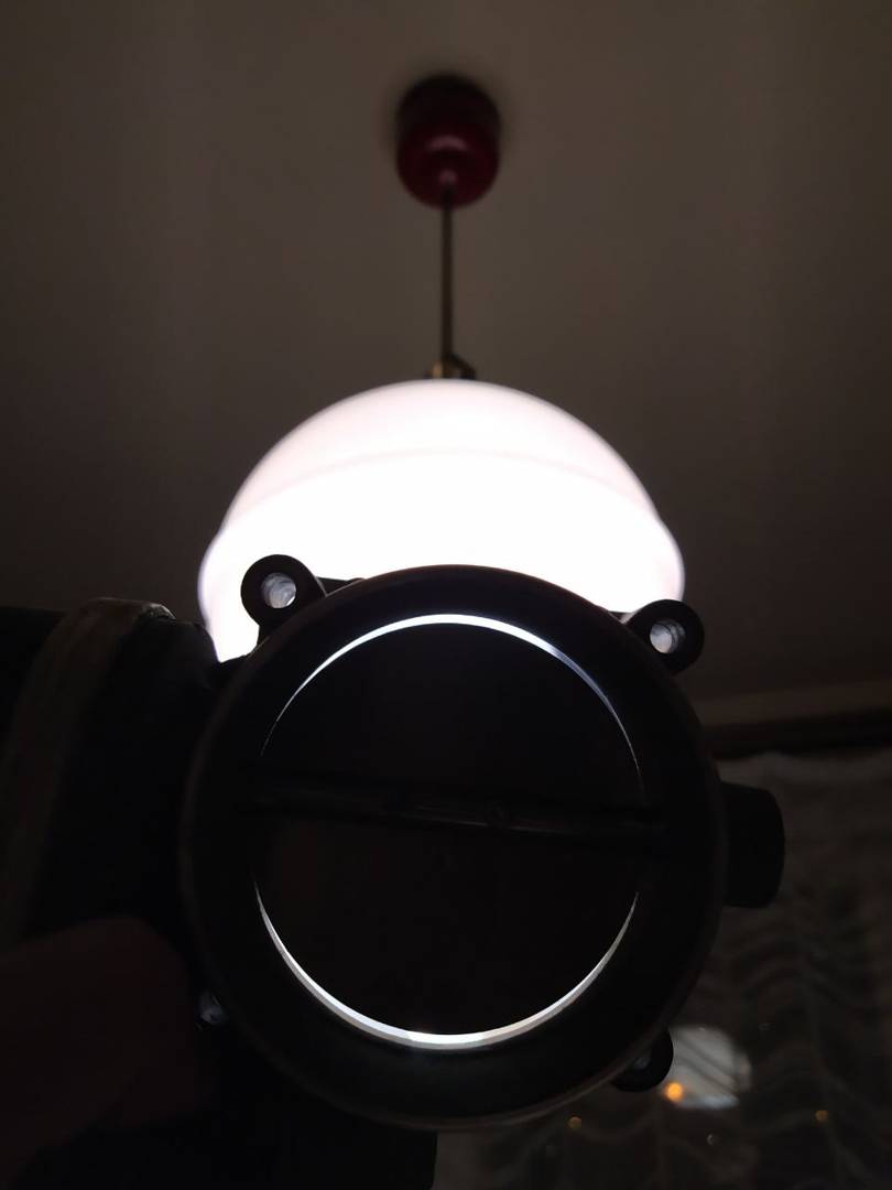

Залил 1 раз пока. Машина на этапе востановления, поэтому пока не ездит. Слишком много менять всего, денег не хватает на все и сразу. Щас просто хочу жгут проводов с мотора скинуть на ревизию, для этого снял дросель, а там такая красота

Вот такие зазоры на дроселе это норм?
Ты прижми его
И будет норм
