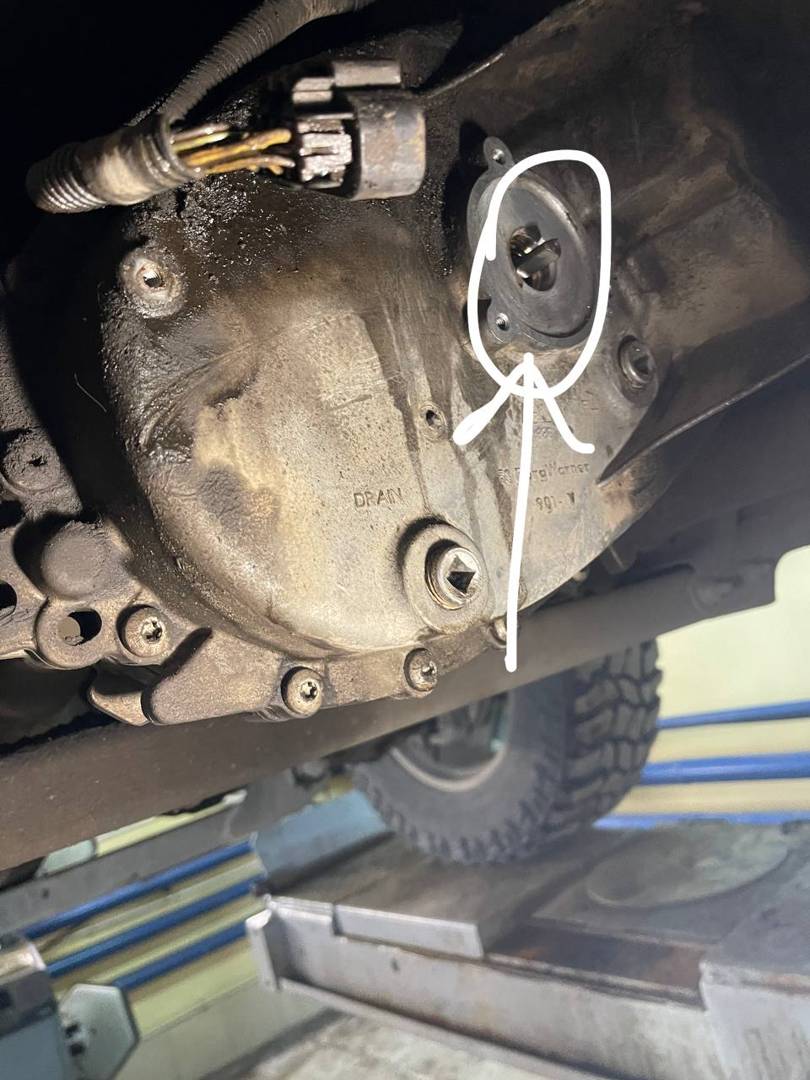

Сальник кто-то этот менял ?

я раздатку целиком менял
Из за сальника не хотелось бы
на круг не сильно меньше контрактной будет
если эта процедура делается при условии её разбора
Не нужно ее разбирать
Вроде
Выковыривается
И новый забивается
И новый забивается

Смотря из-за чего он течет. если раздолбано посадочное гнездо и вал колбасится - сальники будут расходниками. Меняется он без снятия коробки если я правильно помню. Номерок спроси рамсклад
Надеюсь ,что течёт он просто так
Из за того что 5лет лежал на складе

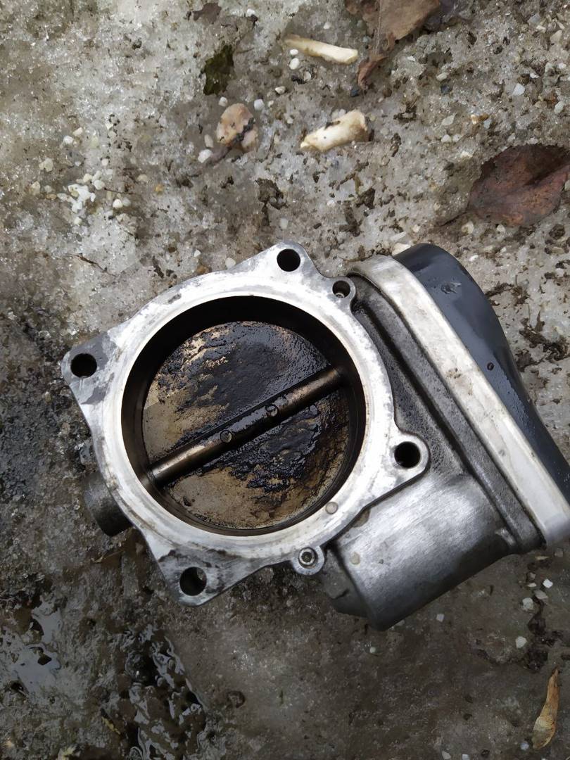

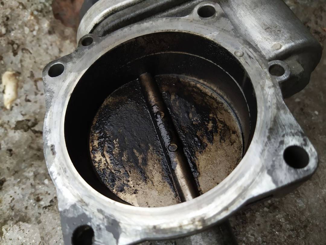

Такой налет норм или чему-то кирдык
Клапан pcv в нагаре ппц, щас отчистил как мог, теперь в обезжиривателе отмакает
Просто давно никто не лазил...
Да пугает то что масло в коробе пластмассовом присутствует
Машина то старая?
5,7 2007г .

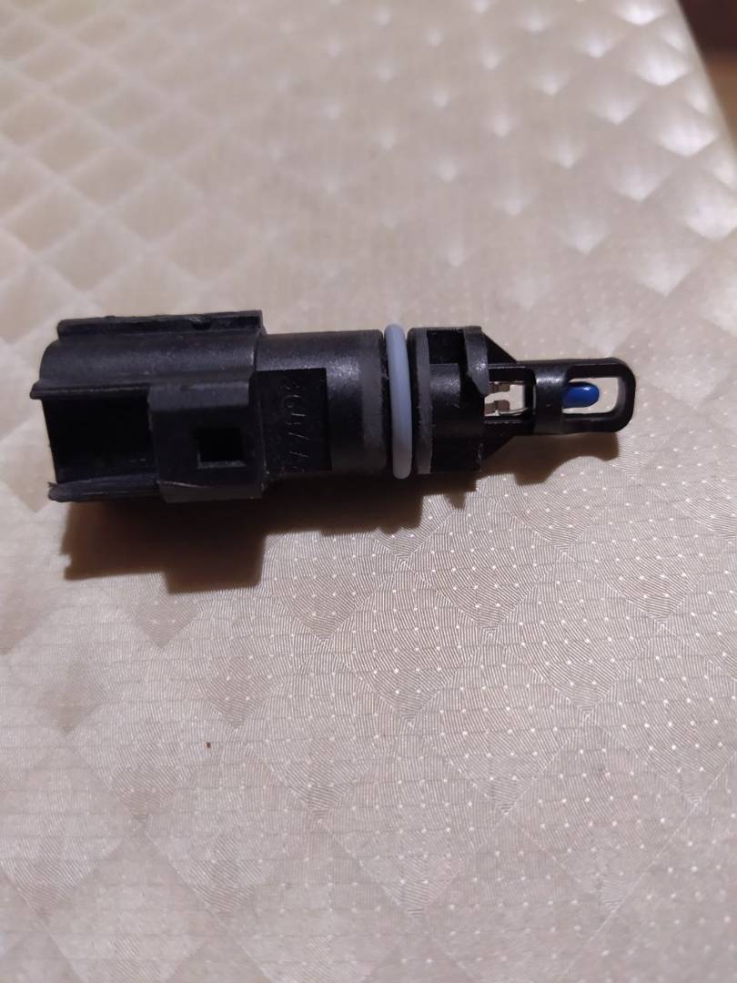

Этот датчик вообще весь маслом забит был
Картерные Газы идут во впуск. Для твоих лет это нормально
