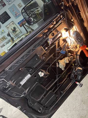

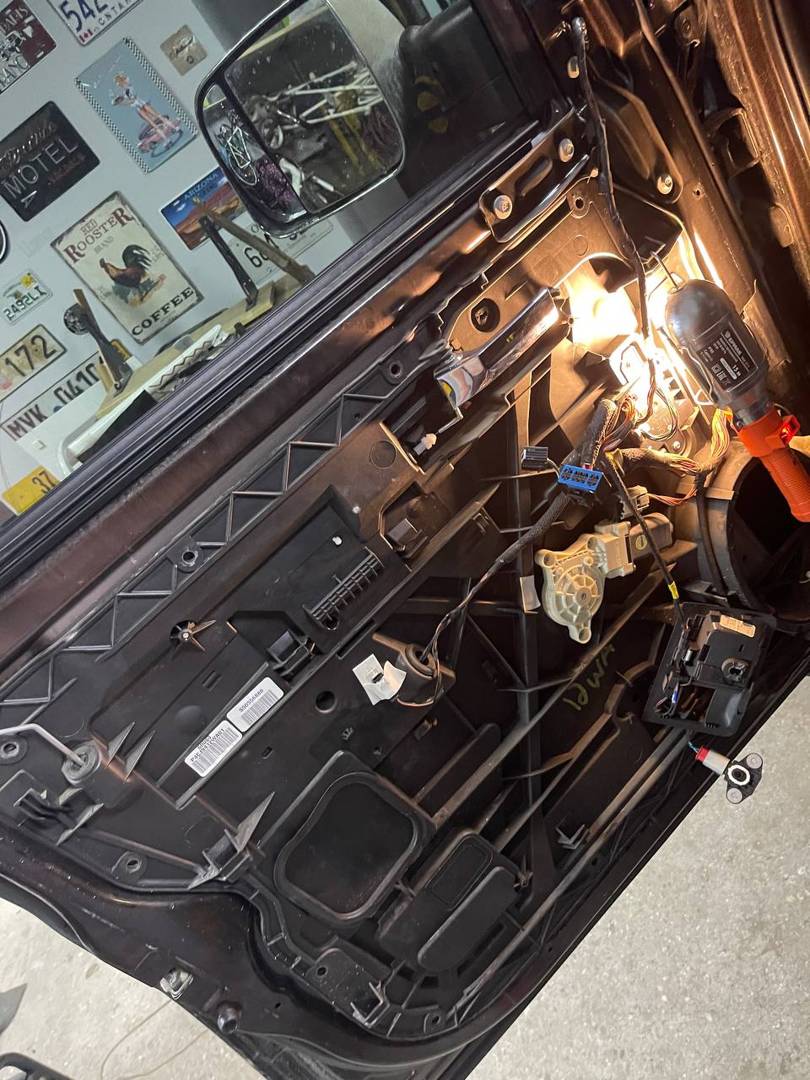

Привет друзья ✋
Как эта херня снимается ?
Что-то дребезжит в двери
Решил сам Снять ...🤦♂️
все болты снять, потом карту в сторону торпеды сдернуть
открыть лючок, отсоединить стекло
Только вчера делал
запитать обратно кнопки, опустить стекло вниз, как появится клипса в отверситии лючка, отщелкнуть клипсу, одной рукой держать стекло, а второй опустить стеклоподъемник, затем стекло скотчем зафиксировать в верхнем положении
Выкручиваешь м6 болты, откручиваешь замок двери, отщелкиваешь стекло 2 коипсы через лючек, 2 через динамик
Опередил)
забыл про замок написать))
так что дополнил))
так что дополнил))
Да😂
Тяги отручки не забудь снять
Тк дверной замок выедет вместе с пластиковой херней
для шумки дверь просто идеальна, жесткая карта, все прекрасно наклеивается
Снимать ее в сторону капота, предварительно отсоединив все провода
С какой стороны?обшивка же в пазы ставится, можно перебрать с толщиной шумки
Спасибо 🤝а я тут ибусь 2 час
2 раза собрать-разобрать и уже мастер))

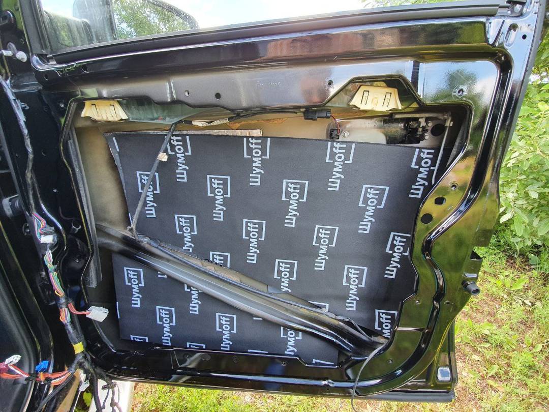

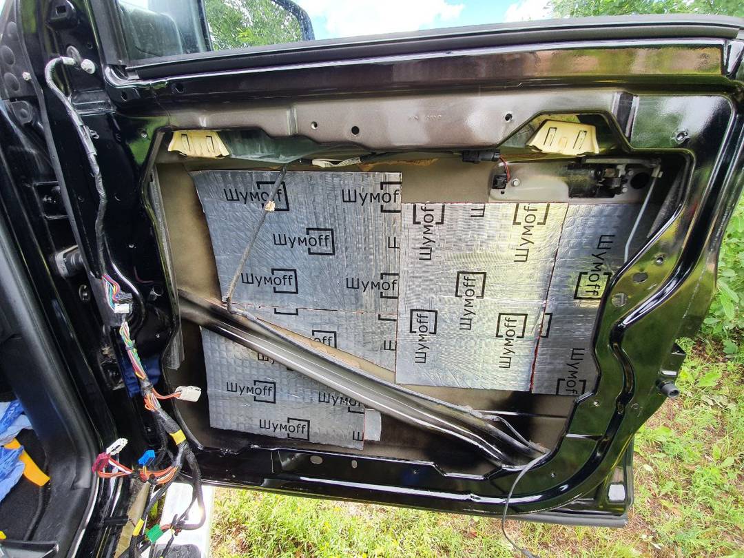

сейчас покажу
😂я чечтно говоря присел вчера от такого конструктива, мягко говоря
Буду признателен, я вчера все ручки под покрас снял, всемкарты сняты, грех не зашумить
Из мотора вентиляцию картера в нее выведи, будет все время смазана😂
Силикон обычный
Тише стало ?😊
ощутимо

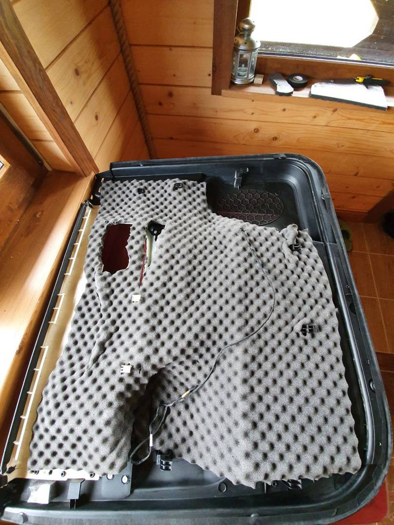

Это штука должна норм прессоваться
Переслано от Вадим Релаксо
Да, она как губка.
Очень плотно обратно собирается, но оно того стоит

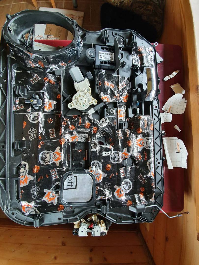

Для этого лучше пол и заднюю стенку проклеивать
А почему не стал клеить на пластиковую хрень, которая перегородка
