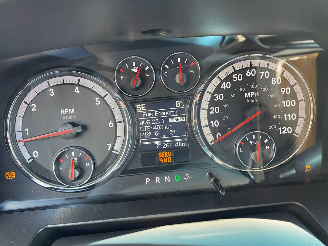

Alexey Semenov Просто у меня вопрос, абс и антиюз могут загореться из-за неполадок в раздатке? Завязаны с ней?
Когда приезжает раздатка в 90% случаев горит информация serv4wd или если рестайл - что нужно незамедлительно обслужить раздатку.
абс и ебд - надо смотреть ошибки, Со съемомо раздатки не спешить.
Нужен сканнер, правильно написал Анатолич

У меня один задний датчик абс «отлетает», надо проводку смотреть ...
AS Alexey Semenov 29 марта 2021, 12:19
Горит абс и антиюз.
Если бы просто они горели, я бы не волновался и ждал сканера.
Но был четкий хруст под машиной. Именно он покоя не даёт.
У меня 13г рестайлинг
АР Александр Рэм Нижний Новгород 29 марта 2021, 12:25
Хрус вполне может быть прокручиванием колеса и блок абс с хрустом встал в Аварийный режим, вот и горит абс и есп. Там всё завязано на датчиках абс.
Ты сам говорил что ехал на заднем приводе, поэтому раздатка тут совсем не причём - тебя бы горело тогда что угодно но не абс.
Смотри датчики абс и контакты к ним, а лучше съезди на сканер - сразу покажет куда копать...
AS Alexey Semenov 29 марта 2021, 12:27
Александр Рэм Нижний Новгород Хрус вполне может быть прокручиванием колеса и блок абс с хрустом встал в Аварийный режим, вот и горит абс и есп. Там всё завязано на датчик…
Да, вот это похоже на правду. На предыдущем авто сталкивался. Обрыв датчика и первые секунды пинки неприятные были. Здесь что-то подобное
AS Alexey Semenov 29 марта 2021, 12:29
Но опять же. Без абски 4вд должно наверное включаться
АР Александр Рэм Нижний Новгород 29 марта 2021, 12:34
Абс и полный привод никак не связаны.
Если нет полного привода, то обычно горит 4вд серв, т.е. не вкл моторчик привода. Если механическая проблема и нет сигнализации ошибки, то ты бы всю раздатку уже перемолол бы.
Хотя у реста могут быть фрикционы в раздатке и им уже давно пипец, а тут просто ты заметил при совсем другой ошибке
АР Александр Рэм Нижний Новгород 29 марта 2021, 12:35
Движок это цепь, если нет цепи горит ошибка
AS Alexey Semenov 29 марта 2021, 12:36
Хорошо , на днях подключу сканер, если что , отпишусь 👌🏻
