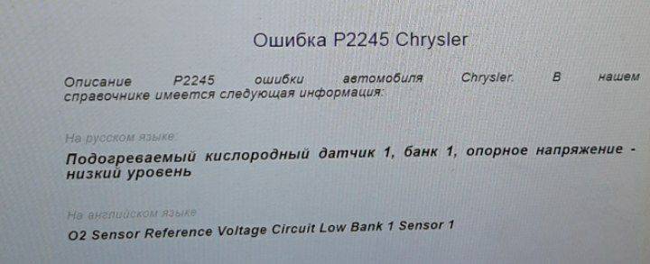

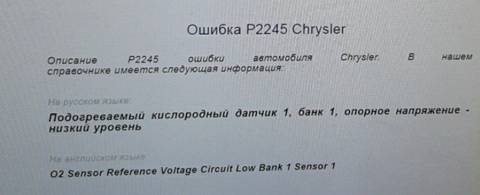

Помнит кто что за ошибка 2245?
Низкий уровень кислорода датчик
Кислородный
Что означает?
Обрыв проводки питания по одной из первых лямбд. Или легла одна из первых лямбд.
После сброса пока больше не появляется. Пока час
Повторится - приезжай.

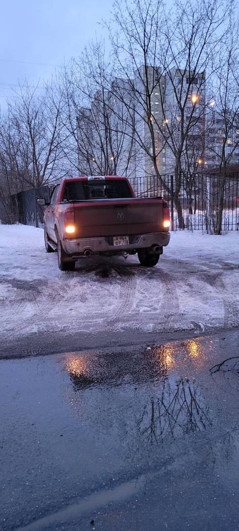

На заглушенной машине горят лампы заднего хода. Коробка в паркинге. Где находится кнопка, которая включает эти лампы?)

Скорее всего возле рычага КПП. Под фальшпанелью
