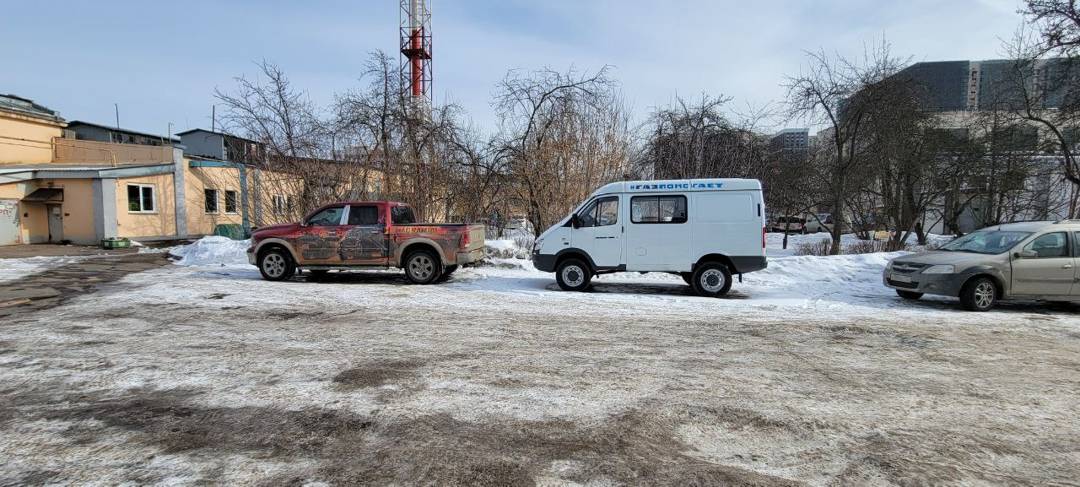

Вообще. Фото на заглушенной и закрытой машине. Сходил домой минут на 20.. пришёл — горят

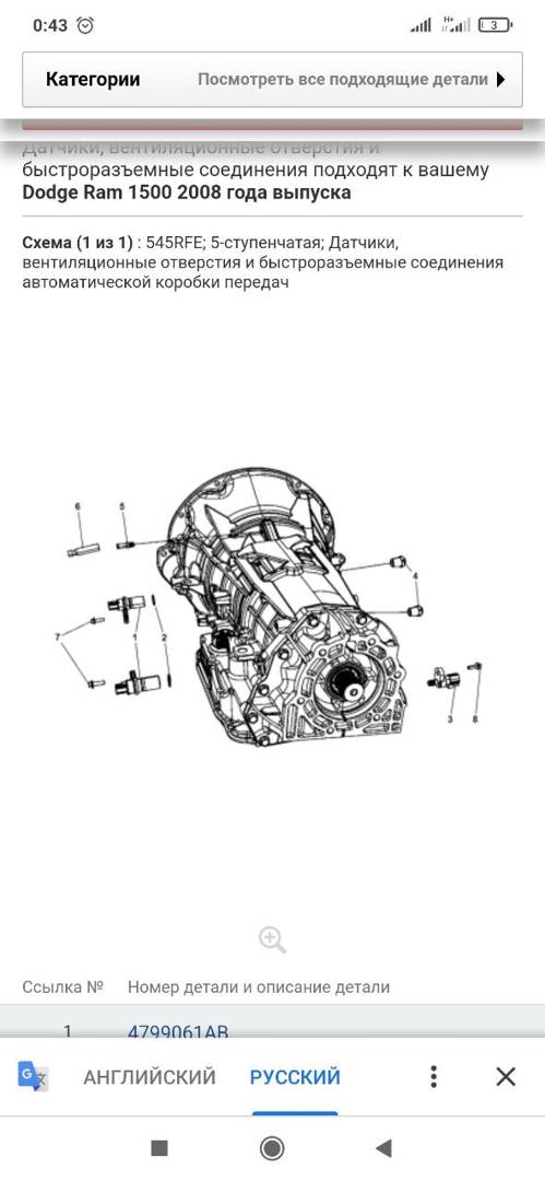

А есть знание, где находится датчик зх?
До этого пока не дошёл к сожалению.

А у тя 545 коробка?
Вроде она
Цифра 3

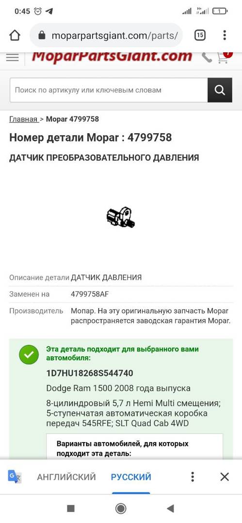

Щас посмотрел по инету у многих горият задний ход из-за лягушки этой
Ну да 👆
Сложно-то как... Я лучше лампочки выкручу)
Лягушка есть под педалью тормоза. Я менял ее
Это лягушка стопов.
Не то?
Нет
Вот же мелкая срань.. спасибо. Завтра (надеюсь) буду разбираться

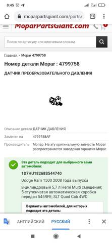

Погодь, это какой-то датчик давления. Не то. По картинкам был похож на котрый зх включает

Чет не найду. Возможно два датчика скорости которые. Посмотри разьемы на них.
А нафига тогда там датчики скорости два на коробке, два на раздатке.
