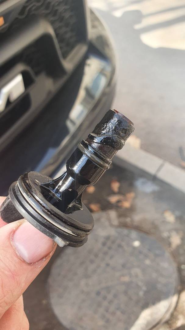

Без сеточек, такой должен или что то не то ? Вроде со сетками видел
ДД Дмитрий ДимОк 19 марта 2021, 09:38
Это клапан PCV (картечные газы). Клапан с сеткой (VVT-I) стоит в передней части мотора в развале блока под впускным коллектором.
