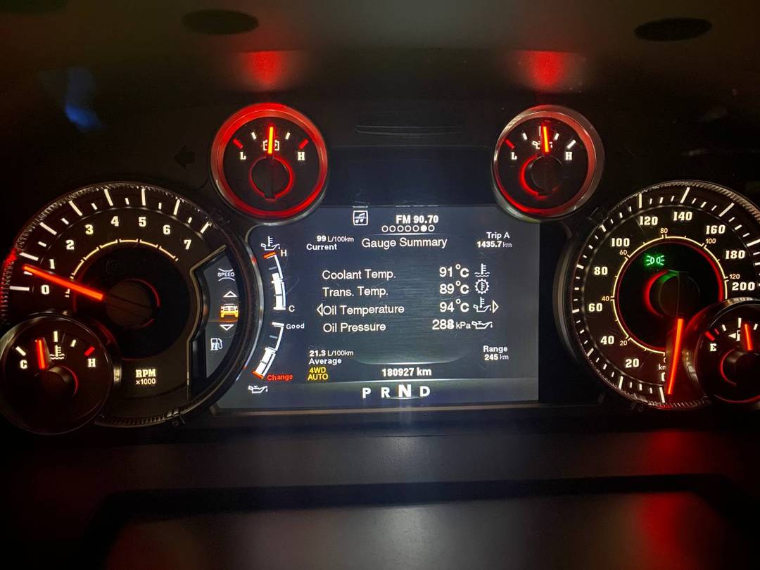

Вот давление, Рэм 2013 год, фильтр mopar 899, масло mopar 5w20.
Александр Рэм Нижний Новгород Так это у всех машин - холодное масло более «густое», далее «разжижается»... Хотя у меня хоть на холодном хоть на горячем, при холостых или …
Тоже самое.
4.7 мотор стрелка в любую погоду в одном положении.
Замерял механическим 4 атм при любых раскладах.
Видимо насос качает всегда до отсечки редукционного клапана.
Если честно ни на одном моторе такого не видел
