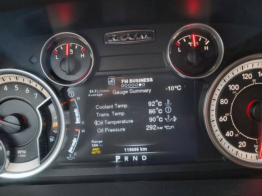

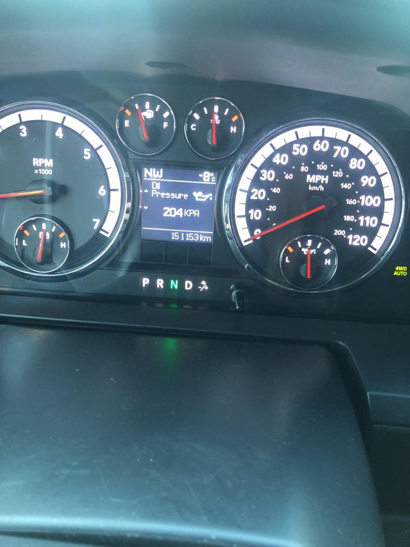

Дорогие друзья, призываю всех к обсуждению вопроса давления масла)))

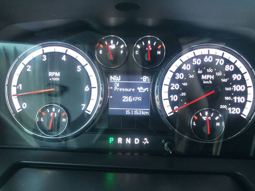

В пн загорелся чек по низкому давлению.
Давление было 200кпа на нейтрале и иногда 186кпа...
Сегодня съездил в сервис.
Подключили скнер, обновили прошивку, проблема не ушла(
Стали копать дальше и выяснилось, что крайслер выдал спец бюллетень по данной проблеме!
А она касается тех, у кого стоит фильтр Амсойл!!!
Бумажку видел своими глазами) так и написано)

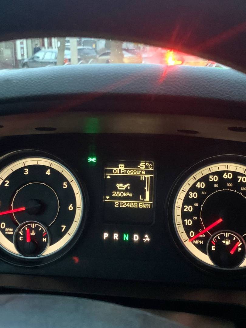

Мы сняли амсойл, поставили мопар и давление стало 286-300!
Прошу отписаться тех, у кого стоят фильтра амсойл! Какое у вас давление масла, на нейтрале?!
И в дополнение вопро:сколько в хеми 5,7 датчиков давления масла?!
А год какой машины?
12 год, фильтр мопар, нейтраль
Масло лики-моль

Амсойл 5в20 и фильтр ea15k50.
На N ниже вроде? И у реста впринципе больше давление
17й.
Проверь на сайте по вину, что за отзывная на фильтр амсойл. Очень странно звучит это.
Тока хотел на амсойл перейти)))
С амсойл 200.
С мопаром 290.

От оборотов ещё зависит, все фотки без оборотов шлют
Вот, чуть постоял, на 0,6
Если бы не вылетал чек по этой теме, я бы не обратил внимание на давление)

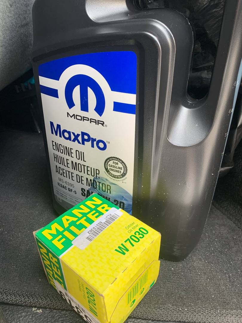

ставьте оригинал или Mann, зачем эти эксперименты
главное масло качественное
