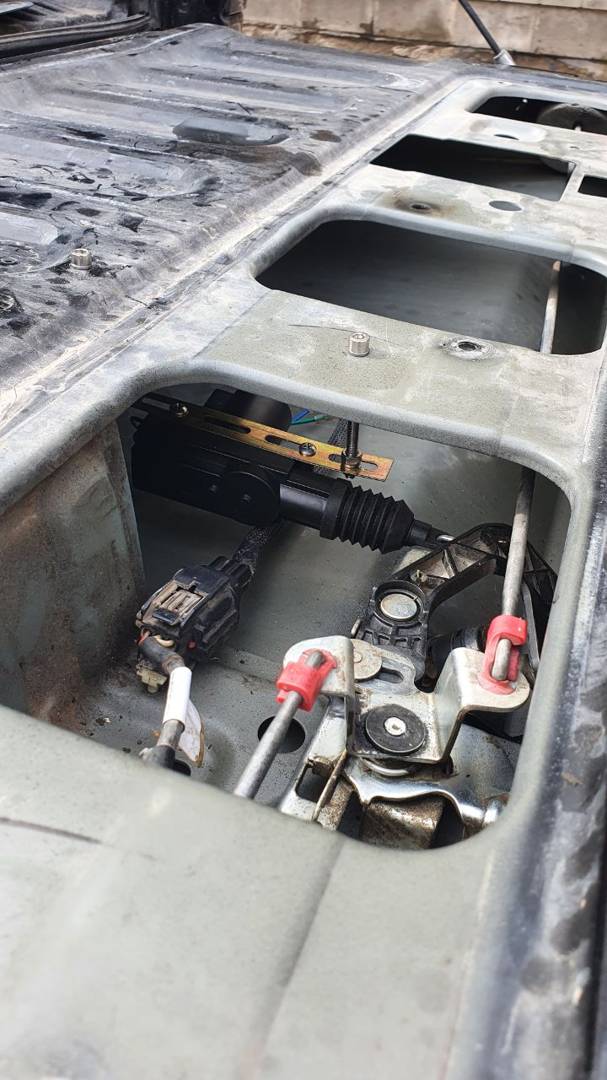

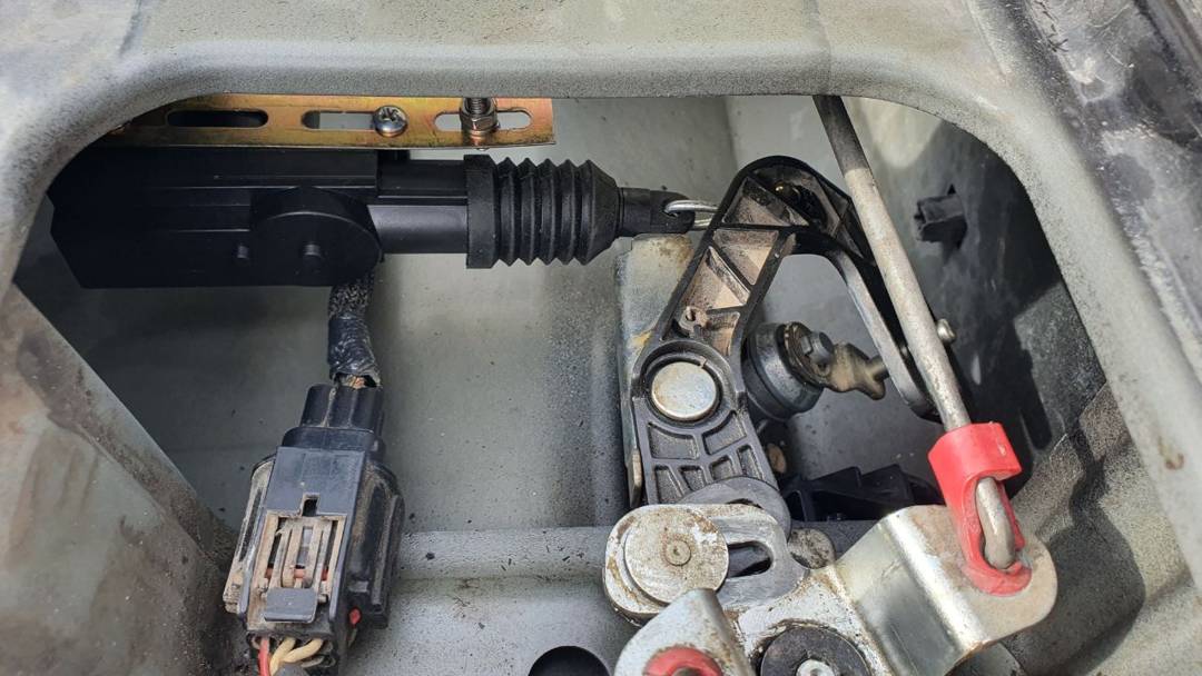

Поделится решил , поставил центр замок на багаж

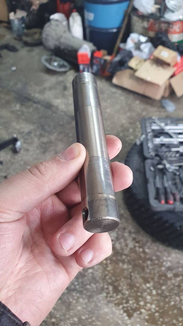

Пальца нет случаем живого ?
Да
