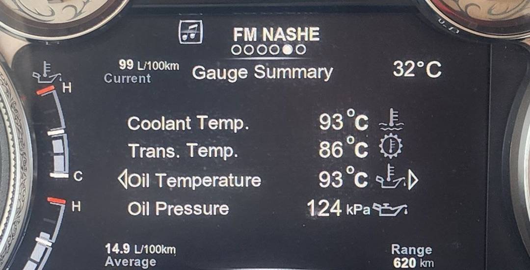

Мужчины! Можете понаблюдать в дороге, как быстро меняется температура ОЖ? У меня термостат открывается закрывается раз в минуту где-то. Такое ощущение, что где-то воздух в системе остался
Дима Синнер Да я б сказал, что практически не меняется. В каком диапазоне смотреть?
Я не про стрелку, а про показометр на приборке... Т.е. во время движения температура ОЖ практически не меняется?
Ну, например, как меняется температура ОЖ в движении в течение 5 минут — было бы достаточно.
Спасибо заранее

@alegus Я не про стрелку, а про показометр на приборке... Т.е. во время движения температура ОЖ практически не меняется? Ну, например, как меняется…
Ну стрелка чисто декоративная, да, но и цифровой показометр не то, чтобы сильно менял показания в обычных условиях города. 90-95 на прогретом моторе, так, чтобы падал до 80 — не замечал. Но у меня все еще 4.7

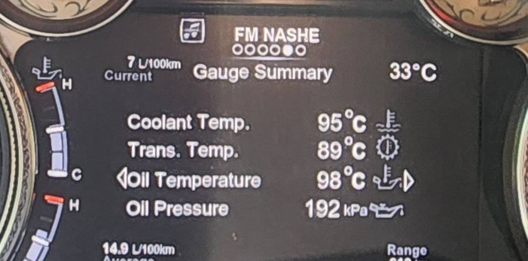

@alegus Мужчины! Можете понаблюдать в дороге, как быстро меняется температура ОЖ? У меня термостат открывается закрывается раз в минуту где-то. Тако…

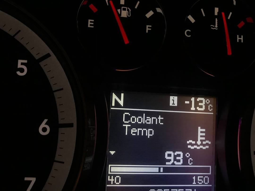

После первого открытия термостата температура ОЖ колебалась в пределах 91-95 градусов. Когда ехал на круизе то замерла на 93

При равномерном движении по трасса сначала от статра движка идет разовый нагрев до 99, потом колеблется 93-97 с частотой около сек 20. Нагрев плавный за 15 сек, вниз Т⁰ резче за 5 сек. "Пила". Если мороз, стою. то начинает падать ниже 92. И до 75 бывало. Включаю вебасто, а сам камень если на
