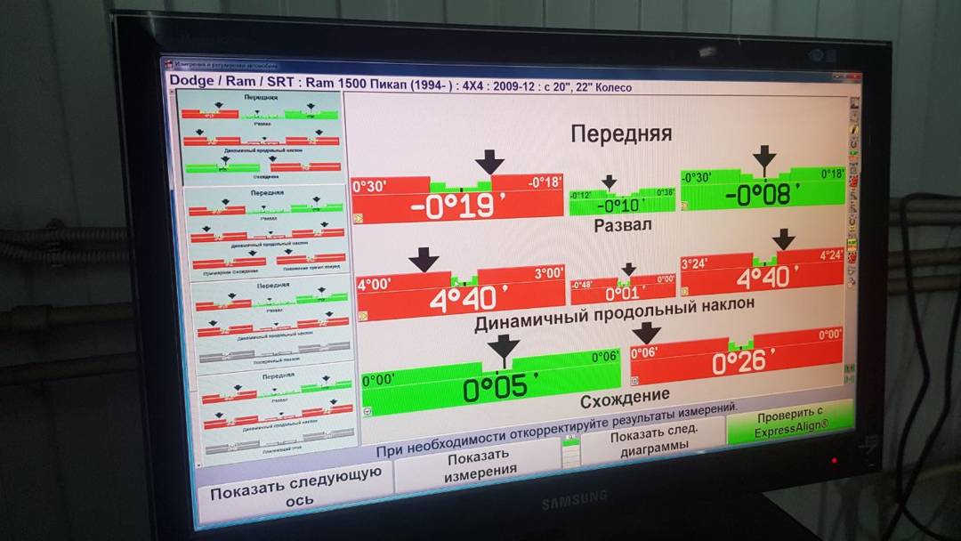

Кстати, колеса стояли как придется...
близко к норме
А перетянуть при затяжке пистолетом так нельзя ?
Усилия не хватит. Только если грузовым, с моментом от 5000. Там площадь пяьна контакта большая очень.

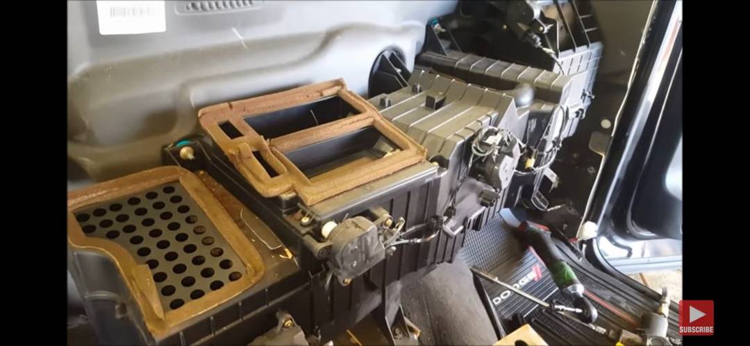

Парни как снять торпеду на 3 ген, все снял, открутил, падушку пассажира снял, держат воздуховоды которые на обдув лобового идут. Хрен подлезишь чтоб их открутить
Вот такая у меня торпеда ток с подушкой
У 4гена какие то болтики-шурупики динамиков,которые у лобовика, крепят сразу и динамики и торпеду
Все, вроде разобрался. Ппц чуть все не поломал. Я думал верхний пластик снял и все, а там все с металическим каркасом снимается. Остаётся только печка с радаторами
Вроде сказали, что кастор сильно завален
Но там конус же идёт вроде как. А с конусом можно почти что угодно порвать, наверное
Так и есть. Очень сильно
Да, конус. Хотя да, кстати, если перетянуть конкретно гайку, и потом кувалдой в 5 кг хорошо приложиться, то рычаг может лопнуть.
Что, видимо, и произошло. Других объяснений у меня нет. Главный вопрос: как долго я с этим езжу.
Вспоминай, когда снимали рычаг.
30 декабря 2019 года...
Свечку поставь. С такой фигней влететь - пять сек.
В принципе, кстати, рычаг можно заварить. Но тут нужен норм сварной
Уже спросил. Хороший мастер-аргонщик не стал брать грех на душу и сказал поменять
Тут решать тебе.
БУ рычаг рублей 10 максимум должен стоить
Я уже решил. Не хочется остаться без колеса. Всё чаще понимаю, что кроилово ведёт к попадалову
Должен, но он считает иначе))
Отчасти это правда.
