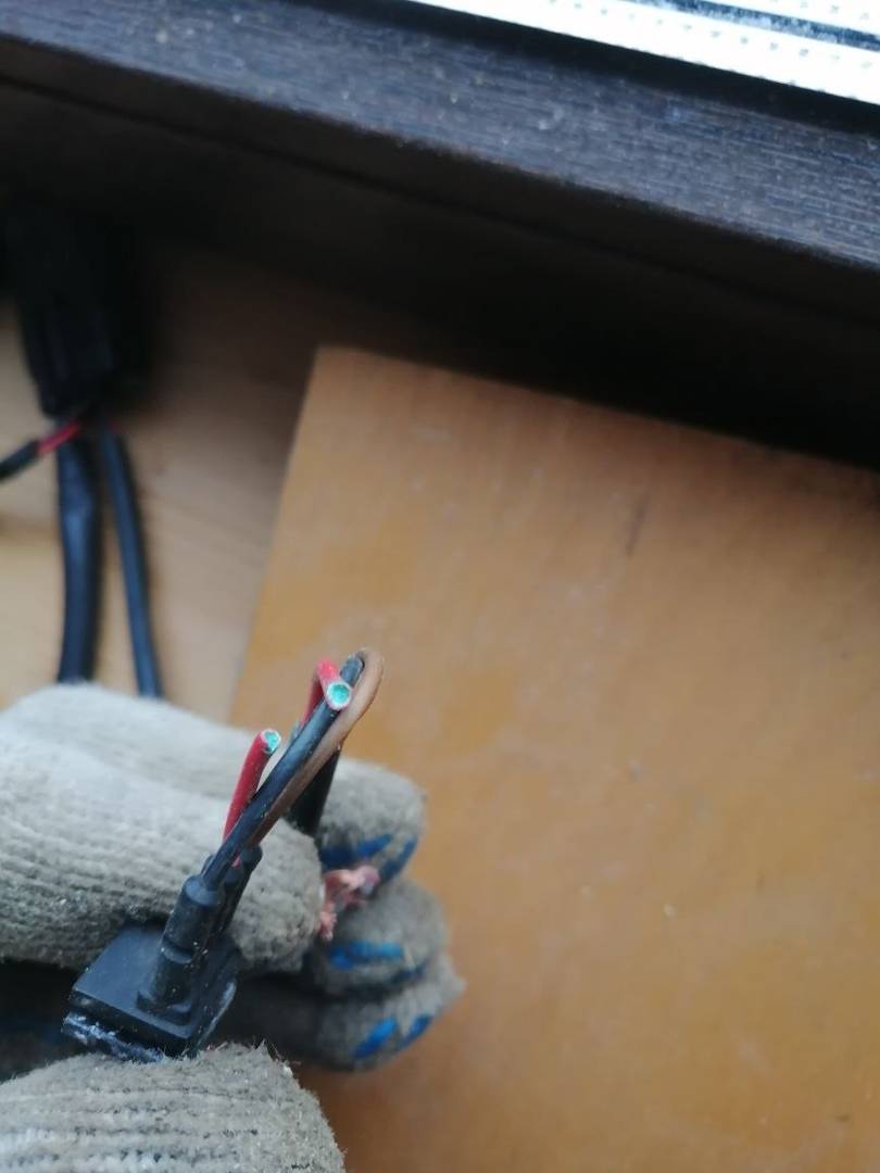

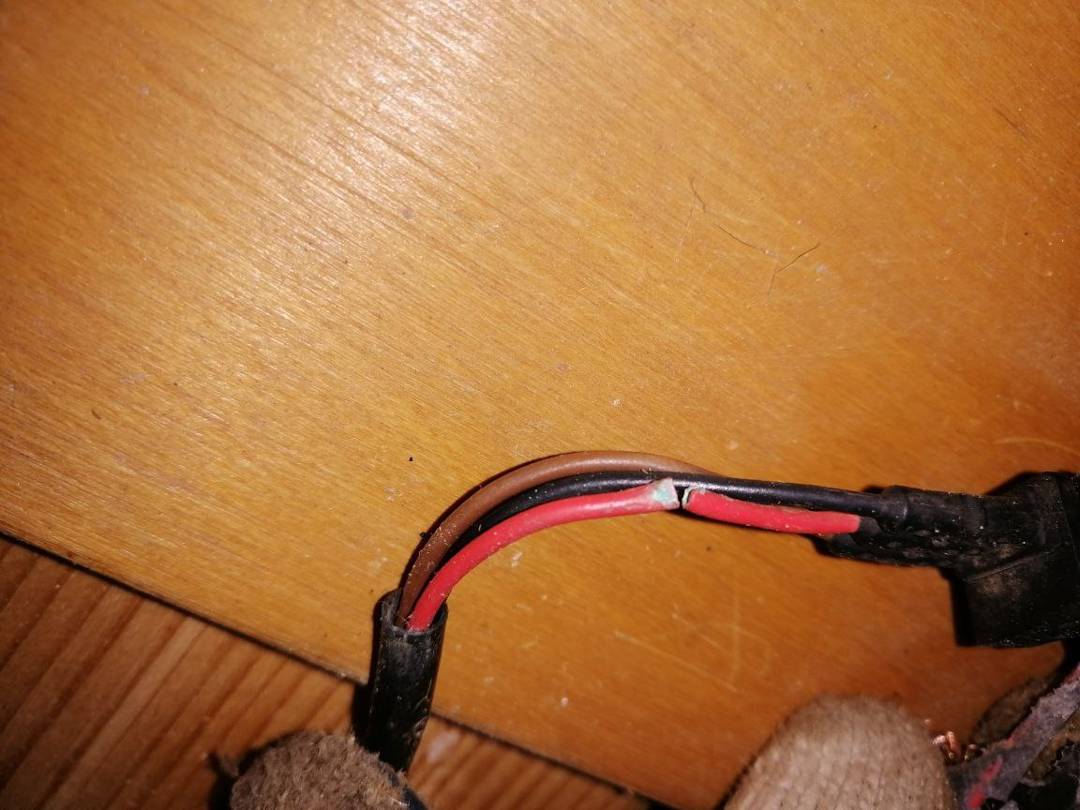

Где-то давно на форуме выкладывал, но на всякий случай сюда кину, может кому пригодится. Вот одна из причин проблем с пневмой. Изоляция провода идущего на компрессор под хомутом перетирается и провод сгнивает внутри. В моем случае перестали работать клапана на компрессоре.
