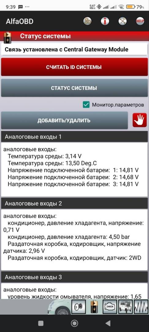

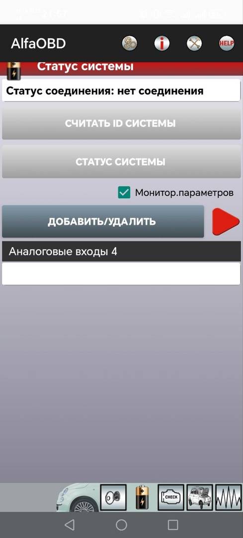

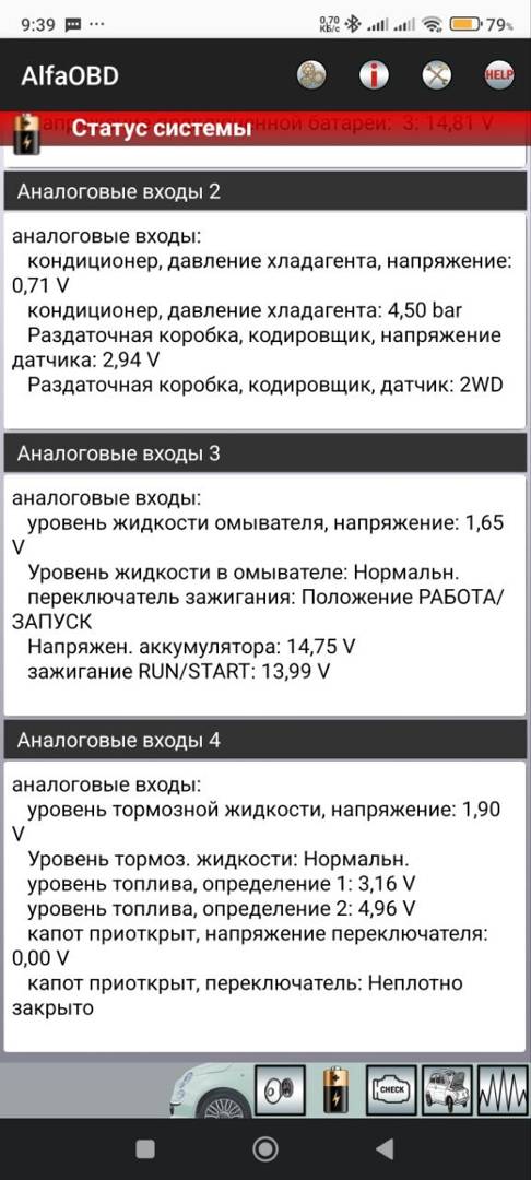

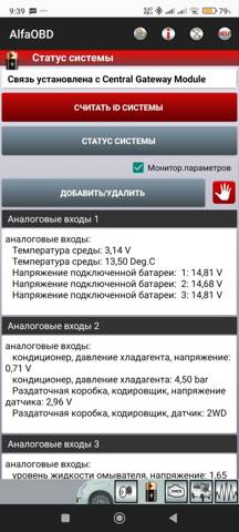

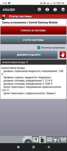

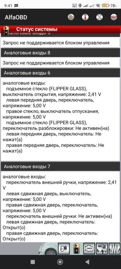

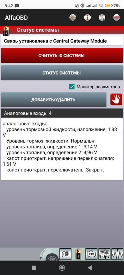

По совету Алекса, качнул пинпуллер и через альфа обд поменял пороговые значения, теперь не раздражает постоянная ошибка о низком давлении)

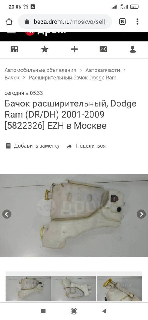

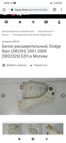

А Анатолич 23 января 2021, 20:05
Принцип одинаковый на 3 и 4. А форма бачка не важна
ИИ Иван Иван 23 января 2021, 20:07
У меня он не расширительный А типа как резервуар просто
