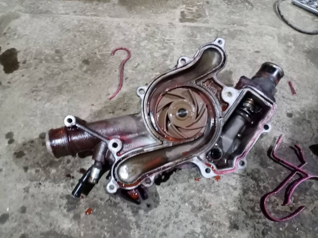

Если антифриз пропадает безследно значит он уходит в мотор)
АК Алексей Колдашов Рэм 21 января 2021, 10:13
Пол в салоне под ковриком пасажира сухой ?
АК Алексей Колдашов Рэм 21 января 2021, 10:15
Капли после ночи , прогрелся перестал капать
Анатолич Ну и да. Если в мотор, то он бы точно газил
Не будет газов, если трещина во впускном колекторе.
Но эти моторы этим не страдают.
Да и капли есть.
Положи картонку и по каплям определяй откуда капает.
Антифриз модет течь из тачки практически бесследно, как на горячую так и на холодную (тут правда капли видны и это хорошо)
Анатолич Помпа сухая
На жкскаваторе тоже помпа сухая была, а антифриз уходил, оказалось он уходил через нее на горячую и поэтому не оставалось следов. Обнаружил только тогда когда она стала болтаться
На мерсе было что пробку радиатора на теплом снимаешь и из под помпы брызги, но ничего не текло и не уходило, так и ездил
Это я все к чему, что казалось бы проверенный и надежный узел может дурить и ваодить в заблуждение

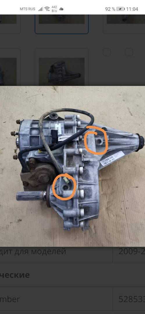

Л Леонид 21 января 2021, 11:13
Вон прислали. Только у меня шланга вроде нет. Пойду гляну.
АК Алексей Колдашов Рэм 21 января 2021, 11:32
Она у всех есть , так же как и на мостах , если бы ее небыло , то после нагрузки , попав к примеру в лужу , при резком охлаждении ,масло бы поперло бы через сальники !
