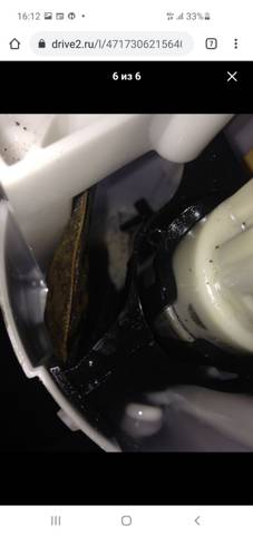

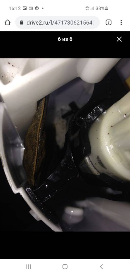

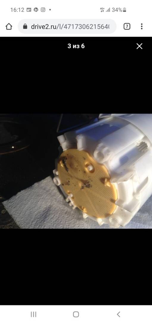

Кто нибудь менял фильтр топливный в баке который? Или все токи меняется целиком вся система с насос
На драйв 2 ищю инфу , там чет ответа ясного нет
А там и фильтра-то вроде нет
Вроде есть , если верить с сайта
Ещё и 2 стоит
В кз бензин очень гавно , сегодня чистил форсунки еле промыли, теперь фильтр насос
