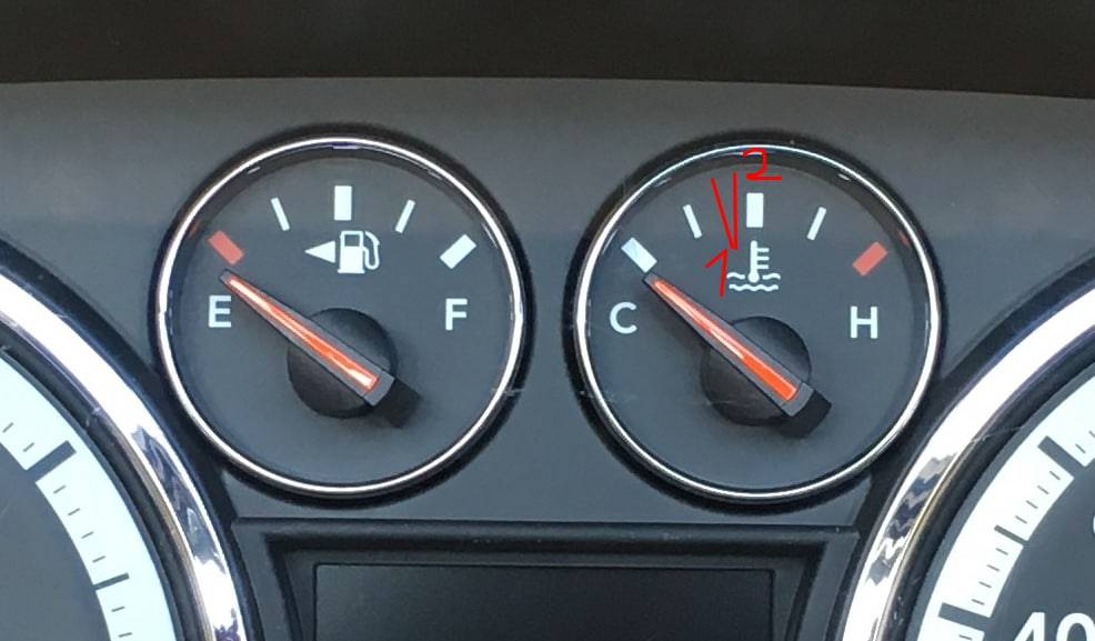

когда езжу, всегда в положении 1, если слышу что вентилятор включился, значит подпрыгнула до 2-й отметки
на 12 часах вообще не припомню ее
Гадо теммературу мерять. Должна быть 92-94
Замена термостата. Если сейчас нет возможности, картонку засунь перед радиатором
Тоже норм, но не особо поможет.
1 раз была такая, а так всегда ниже, помню когда еще кнопки работали
85-87 чаще всего
Нет. Пробовал. Стоит колом, термос исправен.
Хз, у меня до 85 сбивало летом стабильно, а зим и не было нормальных. Картонка поможет, чуть чуть
100% термостат отъехал если до 90 не доходит?
Да
92 температура открывания стокового термостата, 95 полное открытие

Сейчас можешь выезать.. Обороты держи 1200..температура должна падать..
до какой отметки должна упасть? по первого деления? 1200 это где-то 60-70?
Можешь всё посмотреть, но я с таймингом на термостат послал. У тебя термостат в открытом положении стоит и поэтому не греется нифига
то-есть не исправен или он холодный/горячий?
я хз, может его предыдущий хозяин менял, я вот не помню, разговаривали с ним или нет про это
Неисправен, не выполняет заложенные заводом функций
а холодный/горячий что дает?
открытие в другую температуру?
Это не важно. Маняй. Твой точно неисправен
Да, меняется температура открывания. Холодные термостаты просто так не ставят
понял, ладно, попробую по обд мониторинг прицепить и пока новый термос ищу. спасибо всем)

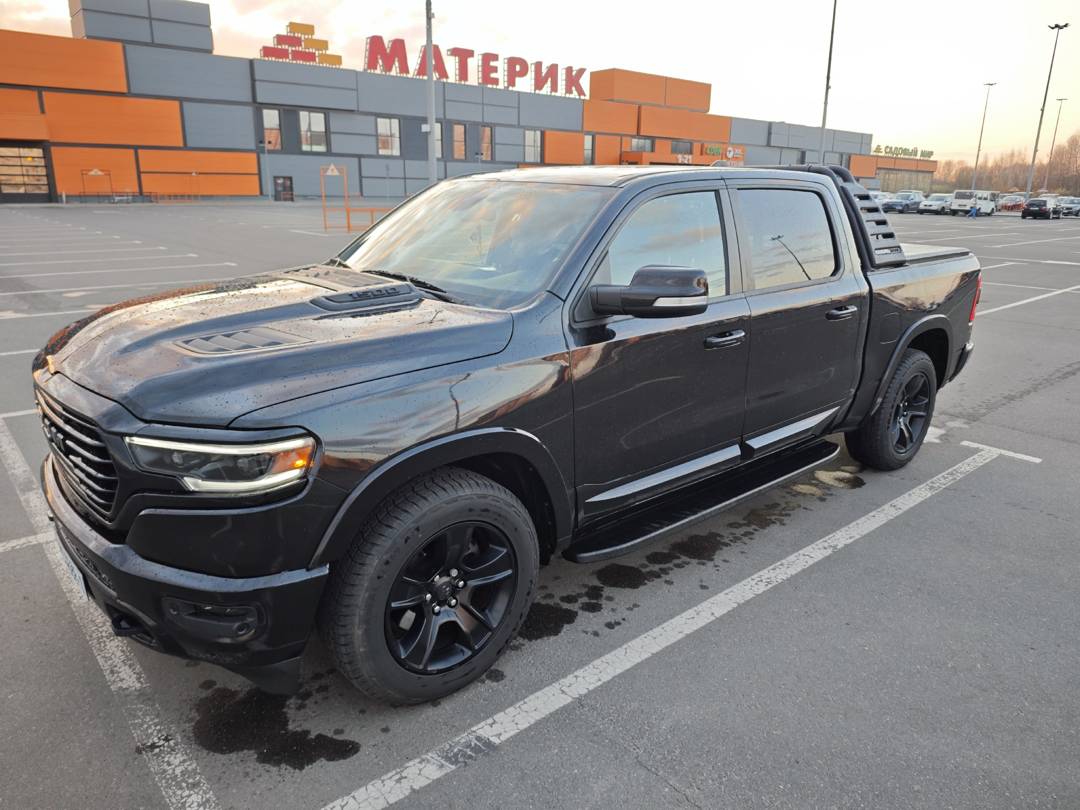

Картонку засунь перед радиатором, чуть-чуть поможет, только не в упор
прям на решетку можно прикрепить?
на телевизоре нет места
Да, можно. Можно даже снаружи, но это не очень красиво😱
а термостат только оригинал или дубли ничем не хуже?
это пофиг, там мелкая сетка все равно, ее будет не видно. Наверное термостат раньше куплю, чем решетку сниму)
Решетку можно не снимать - сними пластиковую накладку радиаторов , она на пистонах , там доступа достаточно
у меня там все нагорожено, проще снять, иначе рука застрянет или порежу)
Неженка ))
нее, там реально с местом уже беда)
А что бы решетку снять , тебе все равно придется ее снимать под ней 4 болта крепящие решетку
4 болта за минуту, и снятая решетка без порезанных рук)
