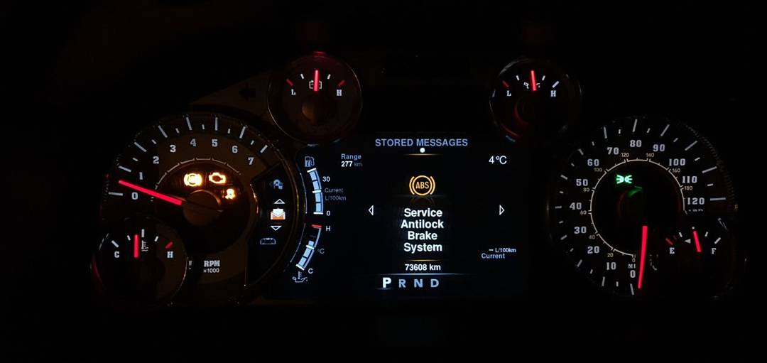

Парни нужна помощь ☝️
АБС уйдет только когда немного проедешь. Она останется только в случае действительной неисправности
Обычная байда с контактами...
А где эти контакты?
Клемму сбросил погасли, поезал снова зажглось
Если абс то смотри в первую очередь датчики абс на колёсах - сначала контакты, если не пройдёт, то на сканер смотреть что и где именно.
Подушка это шлейф подрулевой.... или опять контакты.
Что появилось снова?
Все тоже: абс, подушка теперь и джекичан
Вот ведь в дорогу гад начал свой характер проявлять
