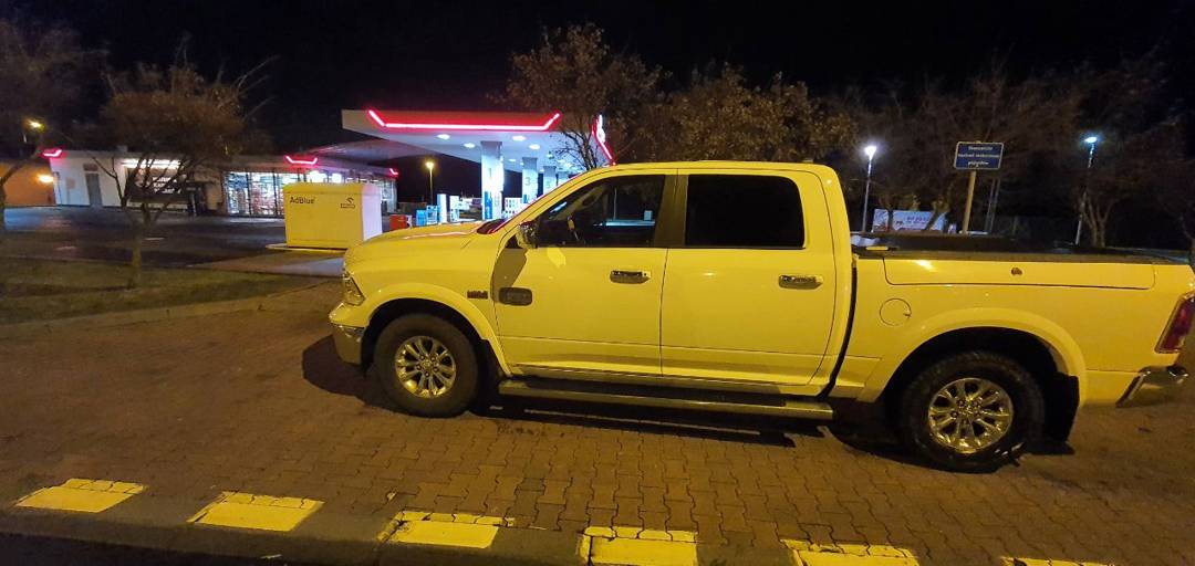

Ты там судя по локации где то в курва державе ?
Аага
В Берлин еду
Надо искать дилера фиат/шруслер
Может даймлер тоже возьмет но это не точно

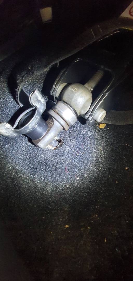

Чет странное крепление домкрата, проворачивпется
Алексей Супертюнинг ДаТогда можно в перед поставить электроблокировку из заднего моста Хаммера 2
Anton Чет странное крепление домкрата, проворачивпетсяОно очень туго идет - там винт длинный и резьба вся говном с дороги закидана
Похоже я сорвал его
Провернул гайку сварку сорвал
Хрена ты лось , я туда ключ вкладывал когда первый раз выкручивал и гонял туда\сюда потихоньку
Anton Провернул гайку сварку сорвалТебе тогда надо эту приварку отломать - там дырка с запасом снимешь через верх
Он правда слвигается только на себя там второй болт с пазом
